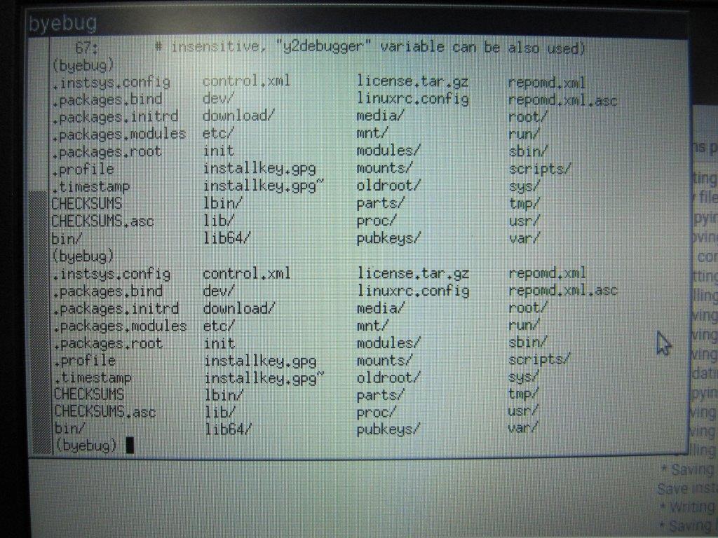

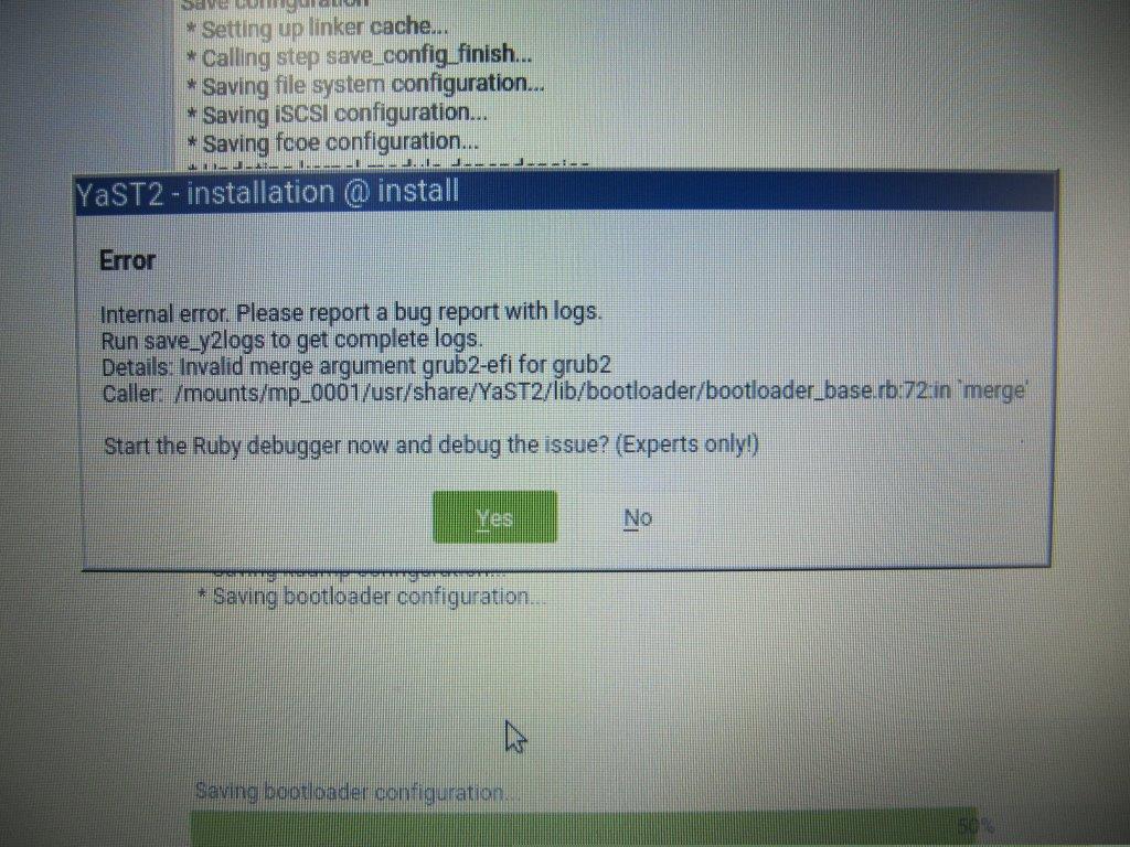

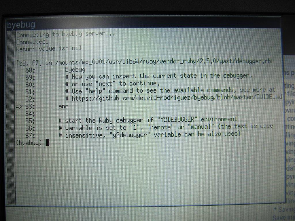

  • Doch ist er, habe das Upgrade nochmal gestartet und ein paar Bilder gemacht.
    Mir geht es zum einen darum, nicht gleich eine Neuinstallation zu machen, und zum anderen alle 3 Kisten möglichst gleich zu haben.
    Bilder
      173,58 kB, 1.024×768, 14 mal angesehen
      176,03 kB, 1.024×768, 13 mal angesehen
      185,42 kB, 1.024×768, 12 mal angesehen

  • Wenn da kein Uefi eingestellt ist, dann sorge auch dafür, das kein Efi installiert wird.
    Stichwort Partitionen und auch Bootloader in der Zusammenfassung.
    Ansonsten einfach per Umstellung der Repos auf Leap 15.x upgraden anstelle der DVD.....
