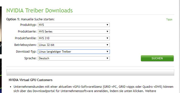

  • Hallo zusammen,
    bitte verurteilt mich nicht, bin kompletter linux honk und ja mir ist klar dass opensuse 11.2 schon sehr sehr sehr lange outdated ist, trotzdem brauch ich es für ne bestimmte software, ich hoffe ihr könnt mir helfen.
    leider schaffe ich es nicht einen Nvidia Treiber für eine NVS 310 zu installieren und leider auch nicht für die onboard intel.
    zu Nvidia:
    ich habe alle develop Pattern beim Yast geladen.
    habe mir auf der nvidia seite den linux 32 bit treiber geladen und den (weil er sich am x gestört hat) im init 3 nach folgendem Prinzip installiert:
    Nvidia-Treiber im Textmodus installieren
    und leider bekomme ich nur den Fehler:
    • ERROR: Unable to load the kernel module 'nvidia.ko'. This happens most frequently when this kernel module was built against the wrong or improperly configured kernel sources, with a version of gcc that differs from the one used to build the target kernel, or if a driver such as rivafb, nvidiafb, or nouveau is present and prevents the NVIDIA kernel module from obtaining ownership of the NVIDIA graphics device(s), or no NVIDIA GPU installed in this system is supported by this NVIDIA Linux graphics driver release
    habe die .run mit chmod +x executable gezaubert und dann ausgeführt
    habe ich den falschen Treiber? noveau gibts glaube ich wenn ich das richtig gelesen erst ab 11.3 und sonst habe ich nichts von den Nvidia installiert.
    habe auch schon andere treiber probiert, alle das selbe problem. (Treiber z.B. wie im Anhang)
    der Intel Treiber wird mir im Yast unter Netzwerke als "Intel Ethernet Controller" angezeigt aber ich kann diesen nicht Editieren ist ausgegraut.
    das System ist ein HP Z220 und läuft auf "gleicher" Hardware auch ein Z220 unter opensuse 11.2...
    hatte auch schon versucht einen Clone zu machen ist aber leider ein Software Raid mit 2 Platten Raid 1 und mein erster Clone Versuch sagte nur sorry kein OS...
    Ich hoffe irgendeiner hat eine Idee
