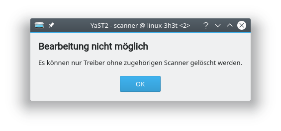

Hatte die letzte Zeit viel um die Ohren, komme nun erst dazu mich weiter mit meinem Scanner-Problem zu beschäftigen.
Ja, das hatte ich schon gemacht. Ich habe nun den zweiten Eintrag ausgewählt, bin aber nur bis zu dieser Fehlermeldung gekommen:
