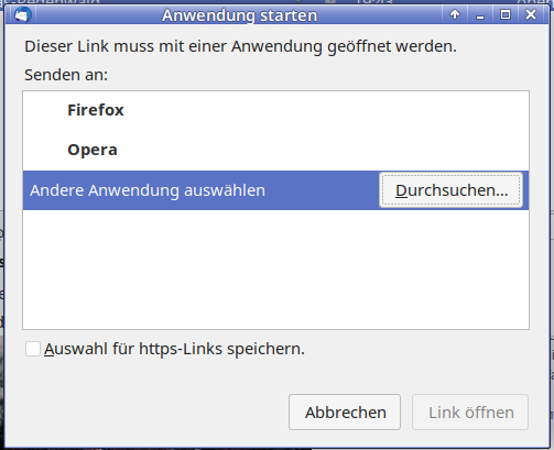

Es ist schon seltsam, ich habe die selbe Liste jetzt nochmal geöffnet und den ersten Sucheintrag eingegeben. Jetzt wurden die Einträge gefunden und gleich beide angezeigt. Ich habe sie geändert und erhielt dann auch die Frage, mit welchem Browser http und https Links geöffnet werden sollen. Der Yandex- Browser, ist jedoch nicht aufgelistet, nur Firefox, Opera und "Andere Anwendung auswählen". Letzteres, habe ich zwar versucht, weiß jedoch nicht, wo ich nach dem Yandex suchen soll.

Konsole:
whereis yandex
...zeigt dir das Verzeichnis.
Teste einfach mal.
Es geht voran
Danke, aber ich habs bereits selbst gefunden, usr/bin/yandex-browser. Hätte auch gleich drauf kommen können, über den Eintrag im Whisker- Menü, kann ich mir ja den Pfad der Verknüpfung zum Ziel ansehen. Hat geklappt, jetzt werden die Links aus den Mails im Yandex Browser geöffnet.
