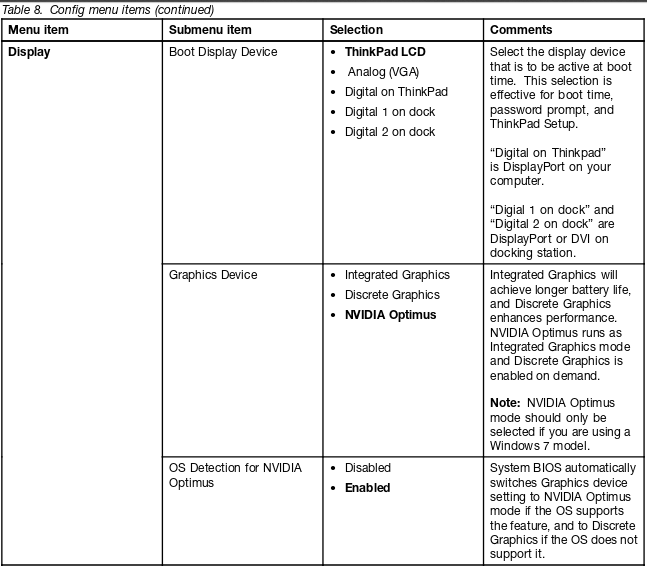

  • PS:
    Hier mal ein Screenshot (inkl. Erklärungen) deines UEFI bzgl. Grafikeinstellungen.
    Vielleicht hilft es dir oder anderen Helfern :)

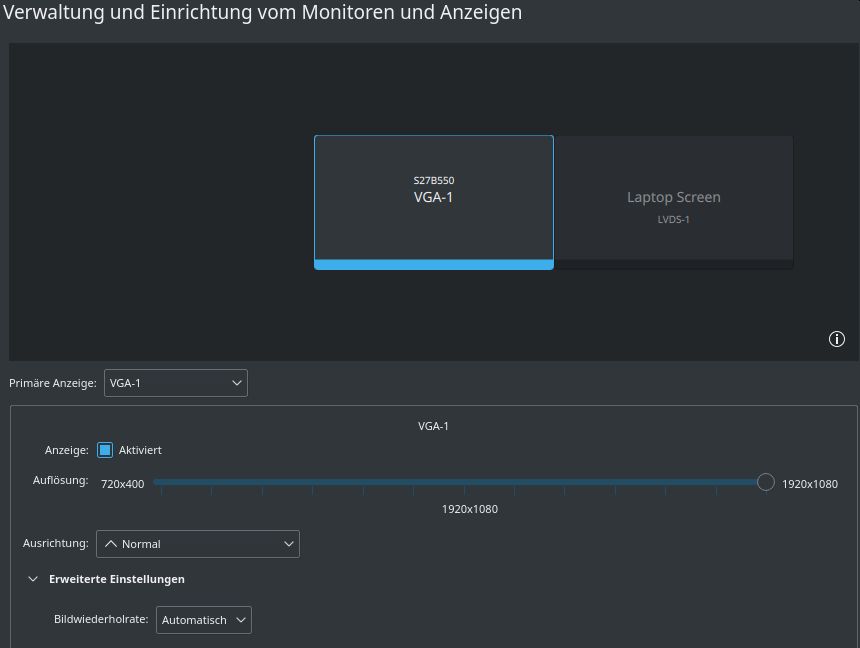

  • Hallo Volker
    Hast du in den Systemeinstellungen (Monitor) die Ausgabe nur am Samsung-Monitor oder wird das Bild am Laptop und auch am Samsung gleichzeitig ausgegeben?
    Ich würde es so konfigurieren, dass nur der Samsung angesteuert wird.
    Auflösung sollte dann sein: 1920 x 1080
    Bei der Bildwiederholrate würde ich mal experimentieren: 50-60 HZ
