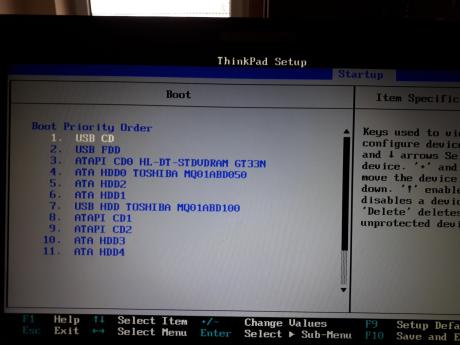

  • Und stell sicher, dass im Bios sowohl SecureBoot als auch PXE ausgeschaltet ist.
    Des Weiteren muss dort deine HDD als erstes Boot Device deklariert sein (bzw. an zweiter Stelle direkt nach deinem Stick).

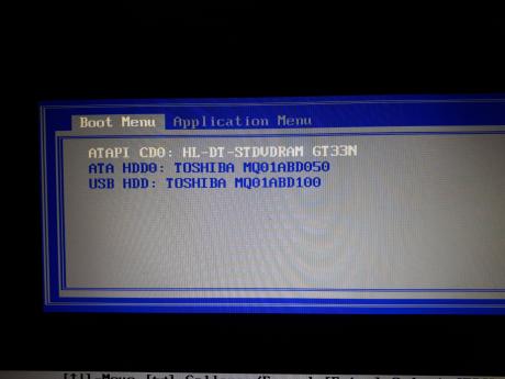

  • Also... *Durchatmen*... Im BIOS-Menü habe ich mal den PCI LAN Eintrag aussortiert. Aber auch dann, greif er im Bootvorgang nicht die Platte mit 15.1 zurück. Ich kann ihm auch im kurzen Bootmenü sagen: nehme die ATA Toshiba SUSE 15.1 Platte, und dann lande ich wieder im Bootmenü. Entweder ich starte dann über denn USB-Stick mit ISO 15.1. oder eben die alte Platte mit 42.3.
    Die Bootloader Installation mit exakt der gleichen Einstellung wie bei 42.3. bringt leider auch nicht :S

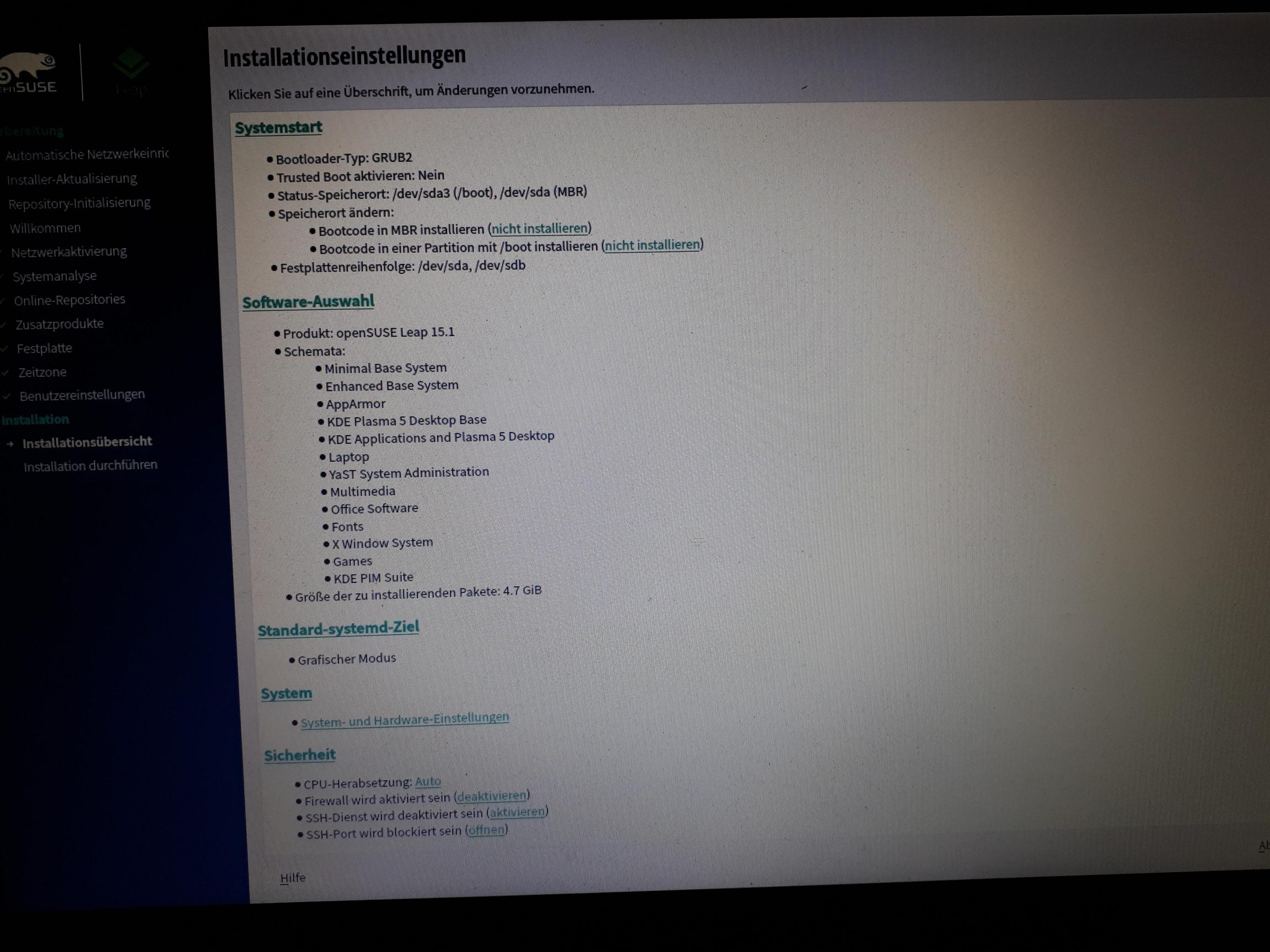

  • Kannst du mal den Screenshot des Installationsprozesses anzeigen?
    Dort kommt an erster Stelle dann was an grub installiert werden soll und auch wohin.....
    Und dann auf Systemstart klicken....
    Für den Inhalt des Beitrages 137918 haftet ausdrücklich der jeweilige Autor: Sauerland

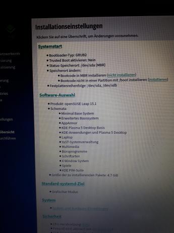

  • Da steht aber auch:
    Bootcode nicht in einer Partition mit /boot installieren (installieren)
    Dort solltest du auf das letzte installieren klicken.
    Für den Inhalt des Beitrages 137921 haftet ausdrücklich der jeweilige Autor: Sauerland
  • Okay... Also, ich bin jetzt mal von nein ausgegangen --> Also, nochmal... :D
    So weit, so gut. Stick rein, install usw.
    Knopf bei /boot gedrückt. Läuft nur leider genau so nicht :S
