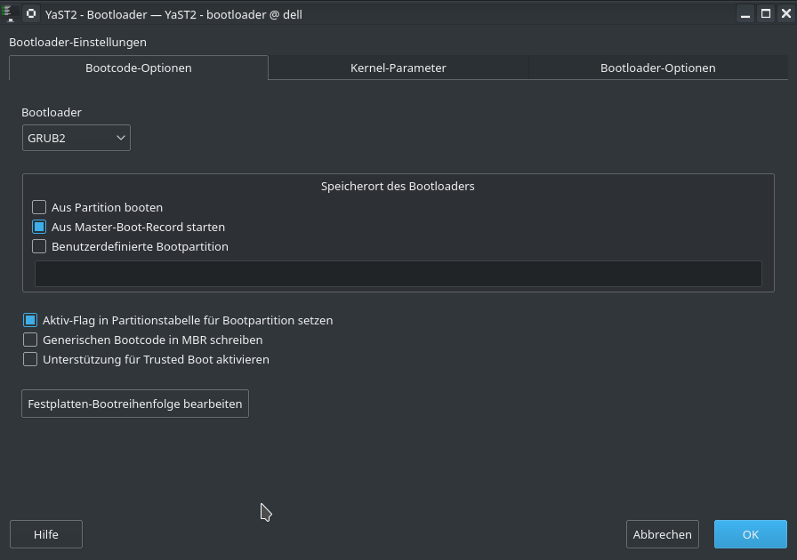

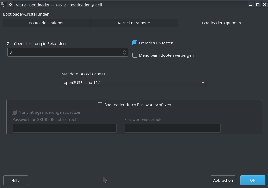

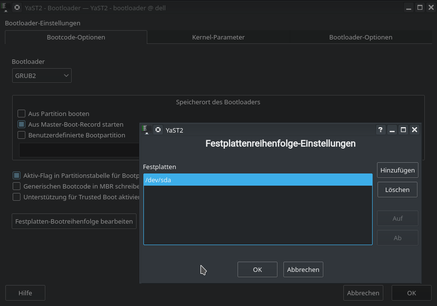

  • So sieht das auf meinem System mit Uefi aus.
    Da gibt es nichts aus Redmond, aber vielleicht hilft es Dir.
