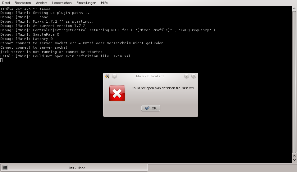

Wäre als Erstes mal interessant zu wissen, welche Pakete, die zu Mixxx gehören, Du installiert hast.
Laut der Fehlermeldung ist Mixxx beim Start nicht in der Lage eine benötigte Datei eines skins (Oberflächendesign) zu finden. -
Habe Mixxx eben selbst mal testweise installiert. Wenn ich nur den skin traditional installiere, bekomme ich die gleiche Fehlermeldung. Wenn ich aber alle skin Pakete installiere, startet Mixxx anstandslos. Du kannst dann im Menü das Erscheinungsbild einstellen.
