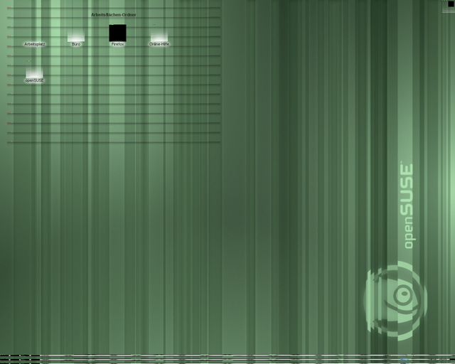

habe nun OpenSuse 11.4 neu installiert. Habe eine Nvidia-Grafikkarte FX5200 im Rechner. Die Installation an sich war kein Problem. Auch das Einbinden des Nvidia Repositorys hat ohne Probleme funktioniert. Nun habe ich als Ergebnis folgendes Problem. Beim normalen User Sessions ist der Bildschirm arg zerrupft, während eine Root Session ohne jegliche Probleme erscheint. Zur Verdeutlichung wie es auf dem User Schirm aussieht habe ich einen Screenshot angehängt.
Auch habe ich den normalen User mal komplett gelöscht einschliesslich seines Home-Verzeichnisses und dann neu erstellt. Dennoch ist das Ergebnis gleich geblieben.
Weiss jemand Rat?

Danke für die Antwort und sorry kam erst heut dazu zu antworten:
uname - a liefert:
CodeLinux Pinguin 2.6.37.6-0.7-desktop #1 SMP PREEMPT 2011-07-21 02:17:24 +0200 x86_64 x86_64 x86_64 GNU/Linuxhwinfo --gfxcard liefert
Alles anzeigen31: PCI(AGP) 100.0: 0300 VGA compatible controller (VGA) [Created at pci.318] Unique ID: VCu0.Hj+k_rvGEWB Parent ID: vSkL.CP+qXDDqow8 SysFS ID: /devices/pci0000:00/0000:00:01.0/0000:01:00.0 SysFS BusID: 0000:01:00.0 Hardware Class: graphics card Model: "nVidia GeForce FX 5200 (0x0322)" Vendor: pci 0x10de "nVidia Corporation" Device: pci 0x0322 "GeForce FX 5200 (0x0322)" Revision: 0xa1 Driver: "nvidia" Driver Modules: "nvidia" Memory Range: 0xfd000000-0xfdffffff (rw,non-prefetchable) Memory Range: 0xe0000000-0xe7ffffff (ro,non-prefetchable) Memory Range: 0xfeae0000-0xfeafffff (ro,non-prefetchable,disabled) IRQ: 16 (87629 events) I/O Ports: 0x3c0-0x3df (rw) Module Alias: "pci:v000010DEd00000322sv00000000sd00000000bc03sc00i00" Driver Info #0: XFree86 v4 Server Module: nv Driver Info #1: XFree86 v4 Server Module: nvidia 3D Support: yes Config Status: cfg=no, avail=yes, need=no, active=unknown Attached to: #16 (PCI bridge) Primary display adapter: #31Yast sagt der Treiber hat im Kernel-Modul die Version 96.43.19_k2.6.3.7.1_1.2-27.1
driver 46.43.19-28.1
Wieso ist denn bei root alles ok und beim user nicht? -
Falscher Treiber?
Auszug von

Allerdings kenne ich mich mit Grafikkarten nicht so aus.Code
Alles anzeigenzypper se -s nvidia Daten des Repositorys laden ... Installierte Pakete lesen ... S | Name | Typ | Version | Arch | Repository --+---------------------------+------------+------------------------------+--------+------------------------ | conky-feature-nvidia | Paket | 1.8.1-7.2 | i586 | Packman Repository i | nvidia-computeG02 | Paket | 275.21-7.1 | i586 | nVidia Graphics Drivers | nvidia-gfx-kmp-default | Paket | 96.43.19_k2.6.37.1_1.2-27.1 | i586 | nVidia Graphics Drivers | nvidia-gfx-kmp-desktop | Paket | 96.43.19_k2.6.37.1_1.2-27.1 | i586 | nVidia Graphics Drivers | nvidia-gfx-kmp-pae | Paket | 96.43.19_k2.6.37.1_1.2-27.1 | i586 | nVidia Graphics Drivers | nvidia-gfxG01-kmp-default | Paket | 173.14.30_k2.6.37.1_1.2-29.1 | i586 | nVidia Graphics Drivers | nvidia-gfxG01-kmp-desktop | Paket | 173.14.30_k2.6.37.1_1.2-29.1 | i586 | nVidia Graphics Drivers | nvidia-gfxG01-kmp-pae | Paket | 173.14.30_k2.6.37.1_1.2-29.1 | i586 | nVidia Graphics Drivers | nvidia-gfxG02-kmp-default | Paket | 275.21_k2.6.37.1_1.2-6.1 | i586 | nVidia Graphics Drivers i | nvidia-gfxG02-kmp-desktop | Paket | 275.21_k2.6.37.1_1.2-6.1 | i586 | nVidia Graphics Drivers | nvidia-gfxG02-kmp-pae | Paket | 275.21_k2.6.37.1_1.2-6.1 | i586 | nVidia Graphics Drivers i | nvidia-settings | Paket | 270.41.06-0.pm.1.7 | i586 | Packman Repository | nvidia-settings | Quellpaket | 270.41.06-0.pm.1.7 | noarch | Packman Repository i | nvidia-texture-tools | Paket | 2.0.6-10.1 | i586 | openSUSE-11.4-Oss | x11-video-nvidia | Paket | 96.43.19-28.1 | i586 | nVidia Graphics Drivers | x11-video-nvidiaG01 | Paket | 173.14.30-30.1 | i586 | nVidia Graphics Drivers i | x11-video-nvidiaG02 | Paket | 275.21-7.1 | i586 | nVidia Graphics Drivers -
Das was Du laufen hast, ist der legacy Treiber (96.43.01-96.43.20).
Was Du brauchst, ist der Geforce Treiber für die FX 5 Serie.
Der geht von 100.14.23 bis 173.14.31 (Versionsnummern).
