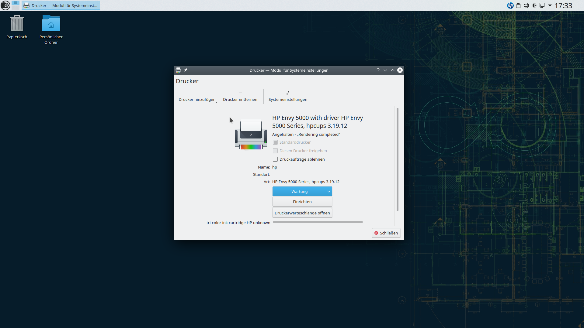

Mir ist es zwar gelungen, den HP Envy 5000 als Standarddrucker einzurichten, aber er weigert sich schlicht zu drucken !
Der Drucker ist mit meinem WLAN verbunden (nicht über USB)...
Hat jemand einen Tipp für mich ?

Welche Hplip Version ist bei dir installiert?
Ich hab den HP Officejet Pro 7720. Die Version 3.16 aus dem Standard-Repro unterstützte ihn nicht. Ich hab dann das Printing Repo von opensuse genommen. Hier gibt es die Version 3.19. die meinen Drucker unterstützt. Ich hatte vorher auf einer Seite die Infos gefunden für welchen HP-Drucker welche hplip-Version als Mindestvorraussetzung benötigt wird. Ich find nur den Link im Moment nicht wieder.
Ich such gleich mal meine Lseszeichen durch, vielleicht habe ich den Link zu dieser Seite in den Lesezeichen abgelegt.
So wie ich es beschrieben habe, ist die Installation der Windows-Software und unter Linux funktioniert es auch....
Wie ich sehe, benutzt du hplip 3.19.12, damit sollte es auch gehen.
