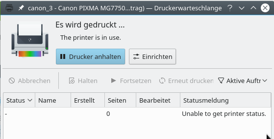

    ich bin Neuling bei openSUSE und bitte um Hilfe bei der Einrichtung eines Netzwerkdruckers (Canon Pixma 7750).

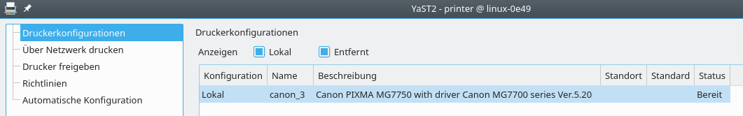

    Ich habe über Yast mit der Netzwerkadresse und dem passenden Treiber keinen Erfolg.

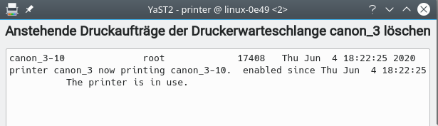

    Beim Versuch, eine Testseite zu drucken, läuft es auf diesen Fehler hinaus:
    Schon jetzt bedanke ich mich für eure Tipps zur Lösung des Problems!

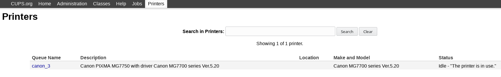

    Im Browser http://localhost:631 aufrufen und hier den Drucker einrichten. Wenn die Firewall aktiv ist, dann muss der Port in der Firewall freigegeben sein/werden.

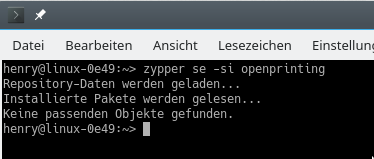

    Poste auch mal bitte:
    zypper se -si openprinting

    CUPS sieht so aus:
    Da ist er also drin (?)
    die zypper-Ausgabe is nicht so gut:

  • ERLEDIGT!
    Ich musste mich als root auf der CUPS-Seite anmelden. Dann hat er den Drucker richtig gefunden.
