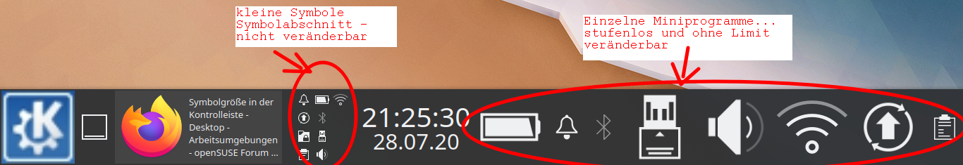

Es gibt die Icons einmal als "Symbolabschnitt in der Kontrollleiste" (Standard) und auch als Einzelsymbole (Miniprogramme).
Die Einzelsymbole kannst du stufenlos vergrößern (wenn gewünscht ist ein Symbol so groß wie der ganze Monitor) ![]()
Siehe Bild.
