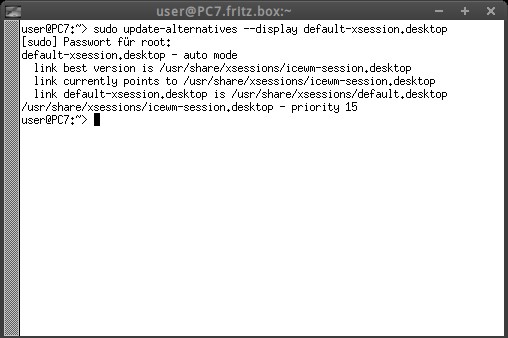

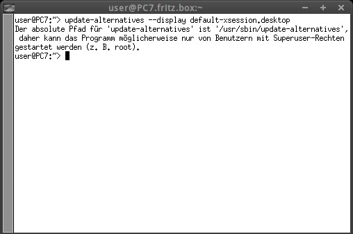

  • @Sauerland schreibt im Beitrag #4 -->
    /usr/sbin/update-alternatives --display default-xsession.desktop > ~/xsession.txt
    Zeige die Ausgabe. Ist dort jetzt von kde was zu sehen?

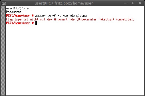

  • Alles als root:
    zypper in -f -t kde kde_plasma
    zypper in -f sddm
    update-alternatives --config default-xsession.desktop
    Dort dann plasma aussuchen.
    update-alternatives --config default-displaymanager
    Dort dann sddm aussuchen.

    Hallo Sauerland,
    beim ersten Code bekomme ich eine Fehlermeldung, Code 2 funktioniert.
    Bei Code 3 bekomme ich eine Meldung, daß es nur einen Desktop zur Auswahl gibt.

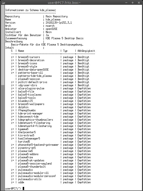

  • Code
    zypper in -f -t pattern kde kde_plasma
    Wenn man zu schnell ist......
    Ich hoffe das es mit beiden funktioniert, sonst 2 Befehle daraus machen, einmal mit kde und einmal mit kde_plasma
    Für den Inhalt des Beitrages 285570 haftet ausdrücklich der jeweilige Autor: Sauerland
