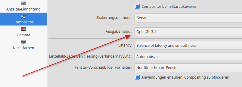

  • Welches Paket muss ich für OpenGL 2.0 installieren?
    Verstehe ich gerade nicht. Was findet sich bei dir unter
    Einstellungen - Systemeinstellungen - Hardware - Anzeige und Monitor - Compositor ?
    openGL 2.0 ist installiert. Falls nicht liegt bei dir einiges im Argen. Ist jetzt zwar TW, aber unter Leap15.2 äquivalent das selbe.
  • Das steht bei mir auch auf OpenGL 3.1
    Ich hätte noch OpenGL2.0 und XRender zur Auswahl.
    Nach einem Neustart stürzt Davinci Resolve nicht mehr direkt ab, sondern bleibt im Startfenster hängen. Der Raw-Player meckert leider immer noch, dass er gerne etwas >OpenGL 2.0 hätte.
    Das hat der proprietäre Treiber geändert, leider mit dem Nebeneffekt, dass Hugin etc. nicht mehr läuft.
