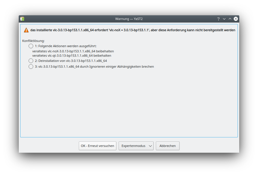

Ich weiß nicht ob das damit zusammen hängt, aber ich hatte beim Upgrade auf Leap 15.3 das Problem auf dem folgenden Bild:
Das habe ich durch Deinstallation von vlc-codecs "gelöst". Auf einem anderen Rechner habe ich Leap 15.3 Neu installiert. Anschließend habe ich die Multimedia Codecs nachinstalliert und die Meldung erhalten, dass vlc-codecs nicht installiert werden kann. Das passt ja irgendwie zusammen.

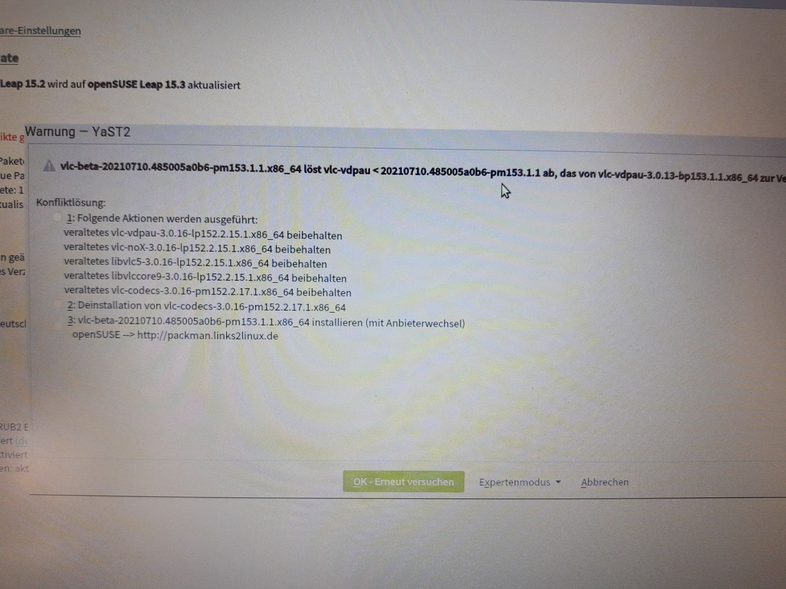

Wenn ich dann im Anschluss die Pakete auf das Packman Repo umstellen will bekomme ich diese Meldung:Gibt es da also doch noch Probleme?
