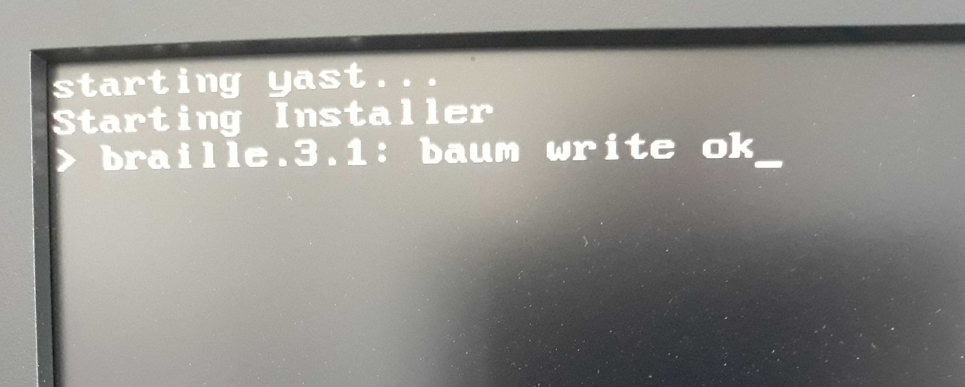

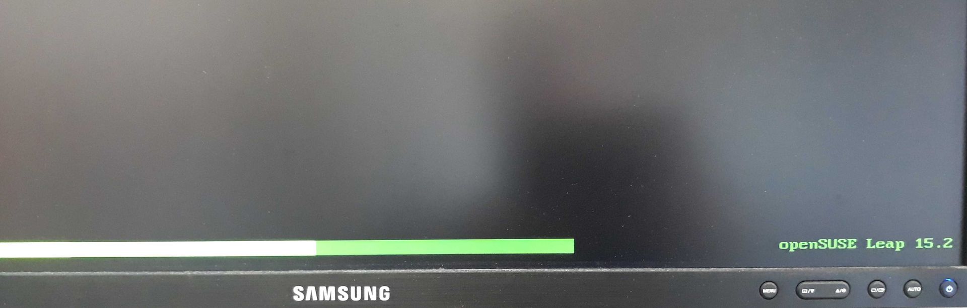

  • Hallo zusammen,
    ich benötige mal wieder Eure Hilfe.
    Ich habe in meinen Rechner mit ASUS-Board und AMD Radeon HD 6450 Grafikkarte eine neue Festplatte eingebaut um LEAP 15.2 zu installieren.
    Zunächst läuft die Installation wie gewohnt ab. Nach dem grünen Ladebalken (Bild 1) kommen noch ein paar Textzeilen (Bild 2) und dann wird es dunkel
    und es geht nicht weiter. Nach den Textzeilen auf dem Foto kommen noch 3 oder 4 weitere Zeile aber das geht so schnell, dass ich sie nicht aufs Bild
    bekomme.
    Hat jemand eine Ahnung was hier schief läuft?

  • Hallo Heinz-Peter,
    Strg+Alt+F2 bewirkt keine Änderung in der Ansicht. Der Bildschirm bleibt dunkel.
    Die Grafikkarte scheint aber irgend etwas umzuschalten, denn nach dem Befehl
    meldet mein Monitor:
    Not Optimum Mode
    Recommended Mode
    1920x1080 60Hz
    Außerdem ist mir nicht klar, wie ich ein root-Pwd. eingeben soll. Zu diesem Zeitpunkt
    wurde im Installationsablauf noch gar kein Pwd. festgelegt und auch Grub 2 sehe ich zu
    keinem Zeitpunkt.
