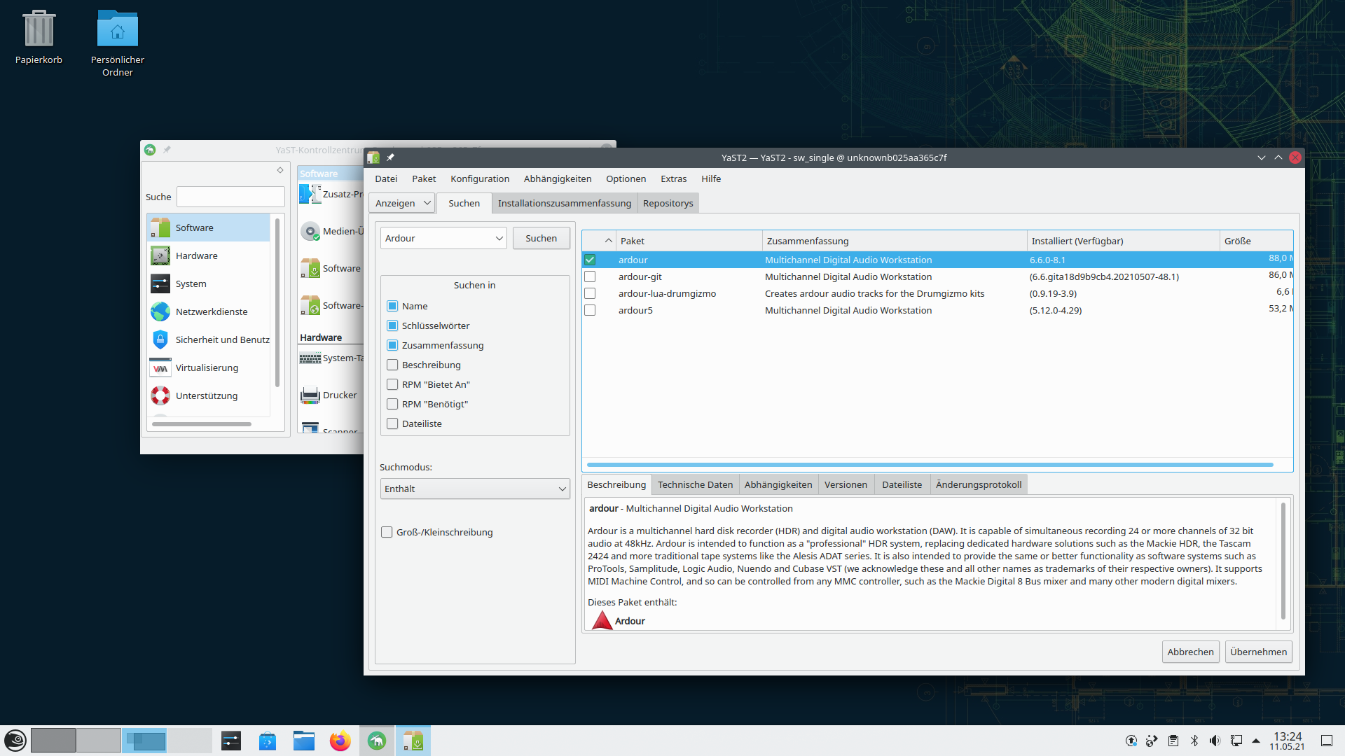

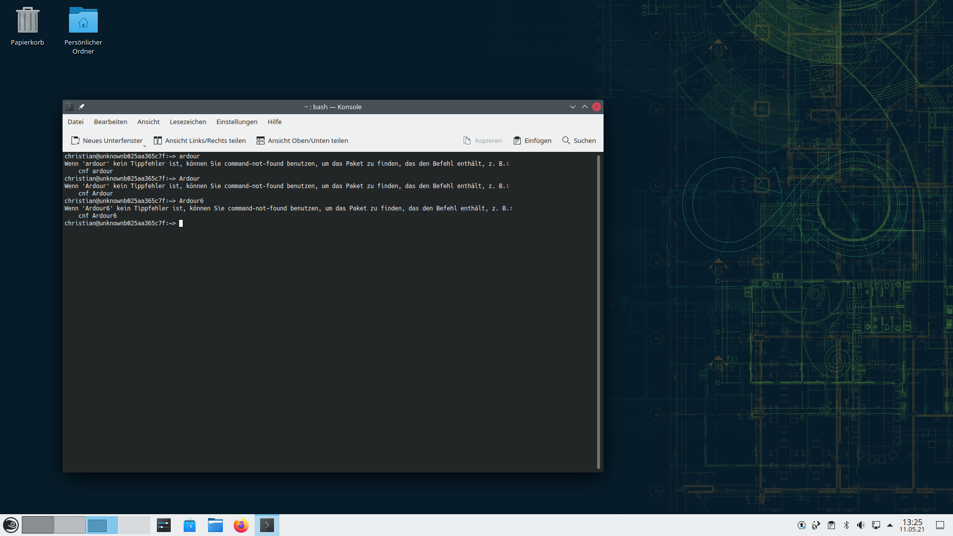

    Letztendlich blieb jedoch nach erfolgter, auf den ersten Blick erfolgreicher Installation das Problem, dass weder grafisch per (nicht vorhandenem) Anwendungsstarter noch per Konsole mit dem offiziellen Startbefehl "Ardour6" das Programm zu starten war. In Yast wurde Ardour aber als installiert angezeigt.

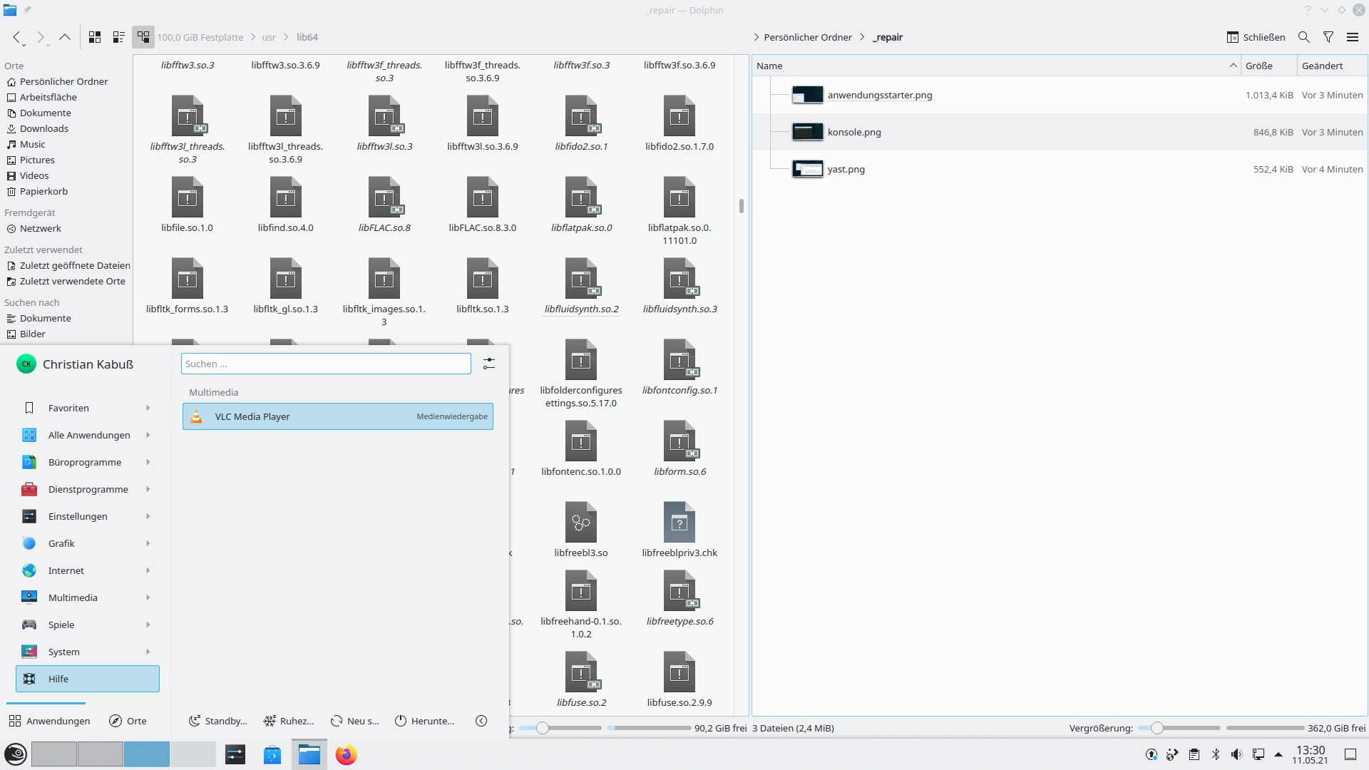

    Aber auch Jetzt finde ich jedoch über die Suche im Anwendungsstarter den Ardour-Link nicht. Und Ardour lässt sich weiterhin nicht mit dem im Manual angegebenen Befehl von Konsole starten.

  • Vorausgesetzt, ein Programm ist installiert, ein Menü-Eintrag fehlt jedoch, so kann dieses Problem behoben werden mit:
    kbuildsycoca5
    ...einfach, als normaler User, im Terminal ausführen und prüfen, ob es anschl. im Menü vorhanden ist.
    Zur Installation selbst, könntest du mit Alero mal vergleichen, welche Pakete installiert sind:
    zypper se -si ardour
    Bzgl. deines ersten Bildes kannst du auch mal eingeben:
    cnf ardour

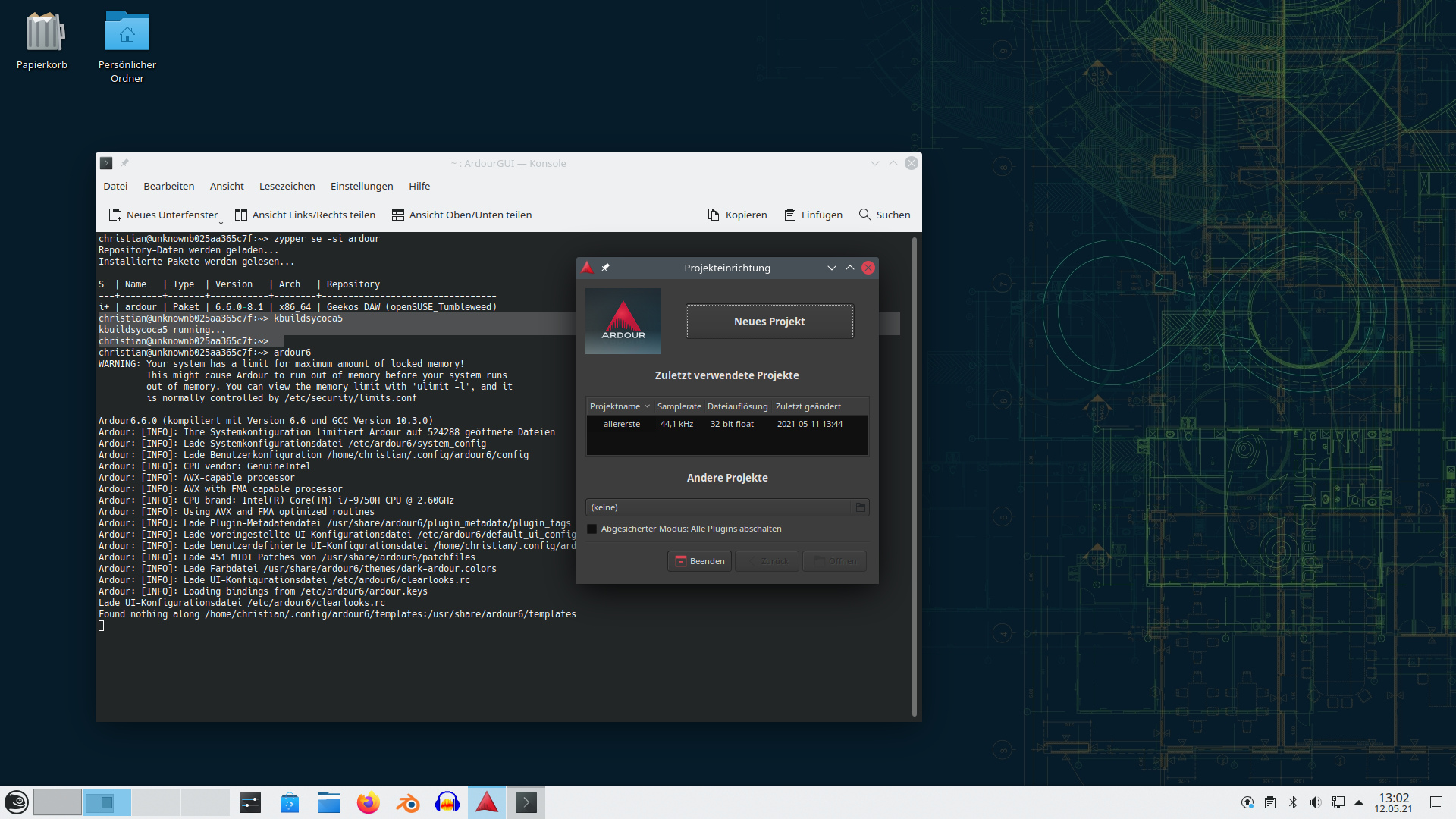

  • Alero, Sterun, danke für die Beiträge, die beide geholfen haben, das Problem zu lösen, ich fasse das hier mal zusammen:
    Das erste Problem mit libfluidsynth2 bzw. 3 entspricht m.E. dem aus dieser Diskussion. Bei meinem zuerst gewählten Community-Repository (Ecsos) war die Installation nur für opensuse 15.2 verifiziert, nicht für Tumbleweed, das hatte ich nicht gesehen. Vielleicht bietet 15.2 noch libfluidsynth2, das von Ardour gesucht wurde, Tumbleweed ist ja schon bei 3. Aber das ist abgehakt. Aus dem Repository von den Geekos ist die Installation jedenfalls OK.
    Jetzt die anderen Sachen:
    christian@unknownb025aa365c7f:~> zypper se -si ardour
    S  | Name   | Type  | Version   | Arch   | Repository
    i+ | ardour | Paket | 6.6.0-8.1 | x86_64 | Geekos DAW (openSUSE_Tumbleweed)
    Die Installation war also tatsächlich da, danke für den Autoritätsbeweis.
    christian@unknownb025aa365c7f:~> kbuildsycoca5
    kbuildsycoca5 running...

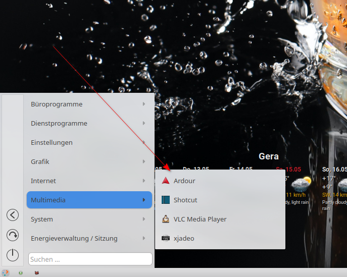

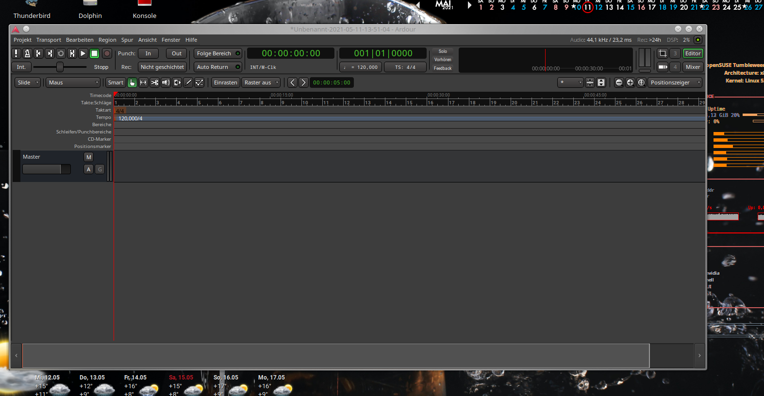

    ...hat Ardour in den Anwendungsstarter gebracht (und auch zwei andere Programme dorthin verfrachtet – da muss schon irgendetwas gewesen sein, das die automatische Einbettung verhindert hat).

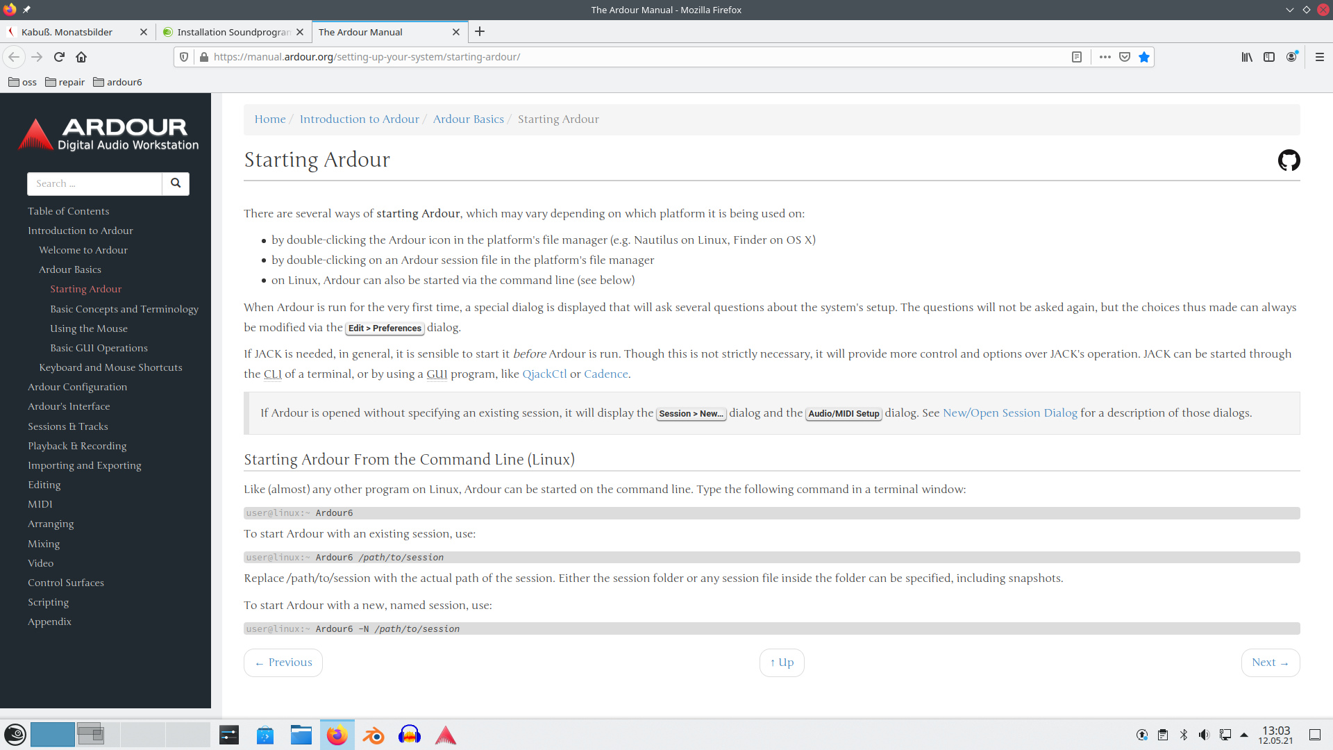

    Ja, und dann das Problem mit dem Startbefehl per Konsole, das habe ich selbst herausgefunden. Da hat Ardour im Manual einen Fehler. Angegeben ist dort als Startbefehl
    Ardour6
    bei mir funktioniert hat jedoch zum Starten
    ardour6
    Pech gehabt, Ich schicke dem von Ardour mal einen Hinweis – und vielleicht hilft es hier ja auch mal jemandem.
