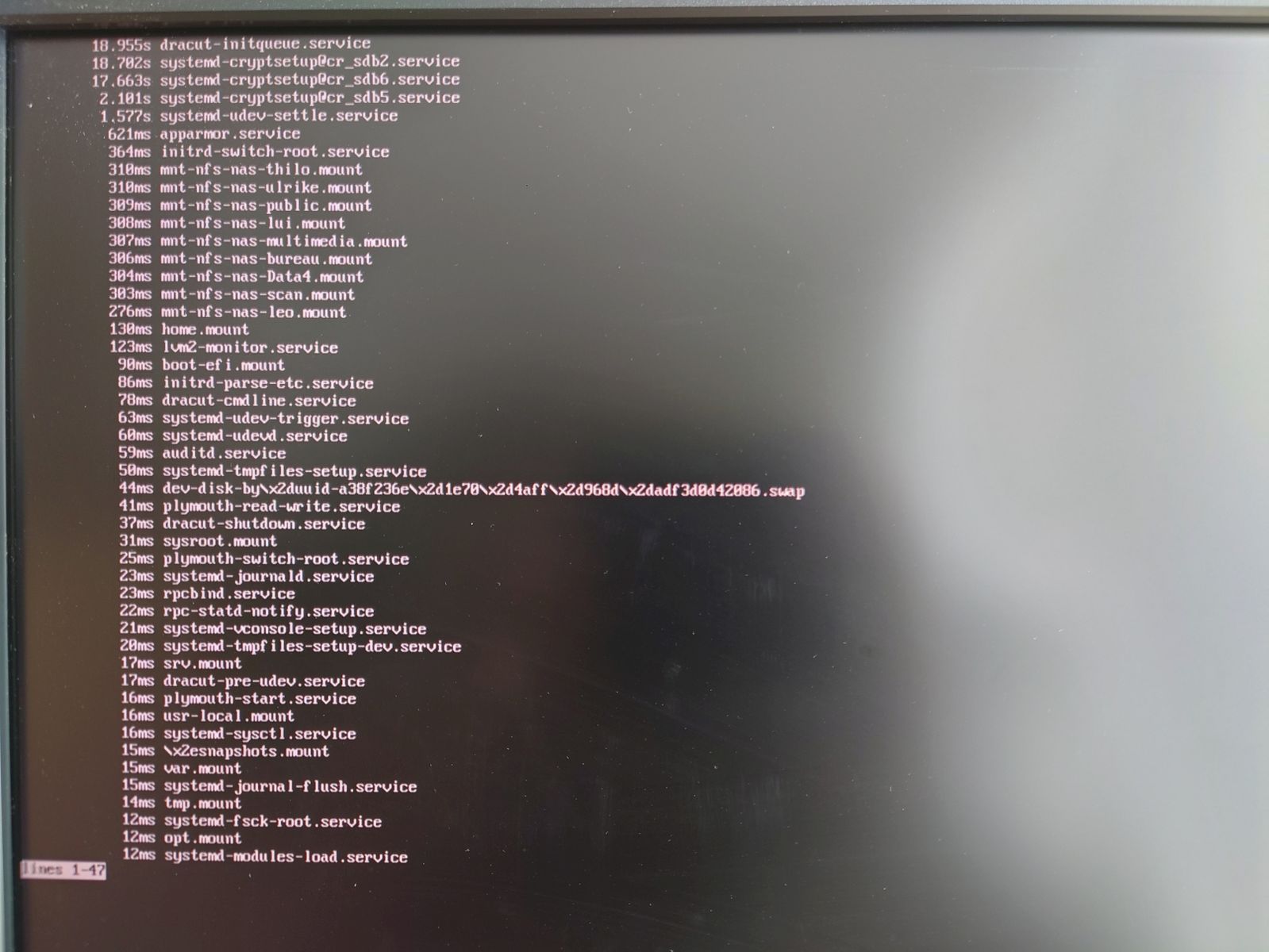

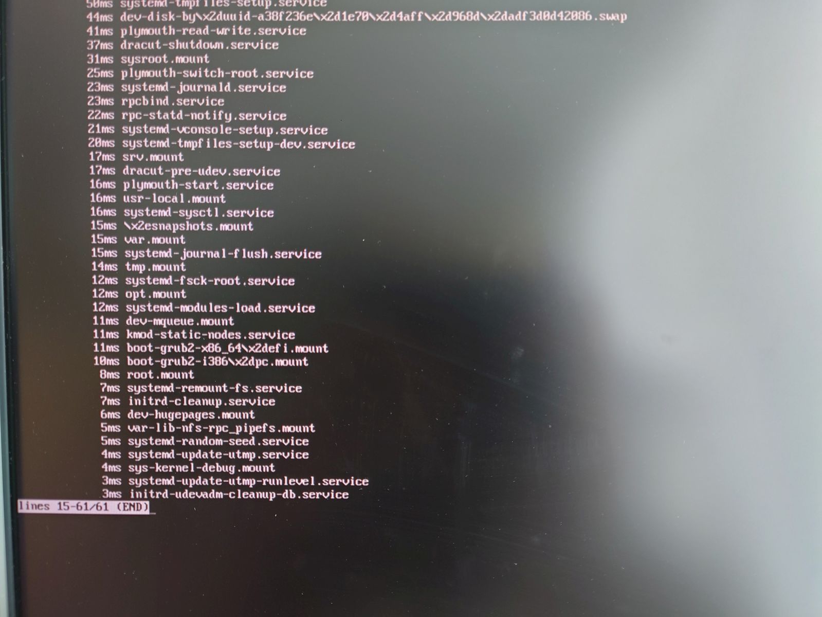

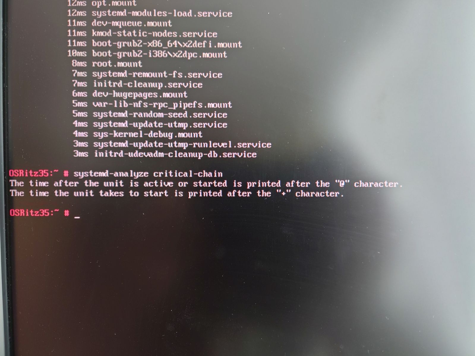

  • Eine Festplatte habe ich ausgehängt /mnt/Data5 müsste das sein. Die war auch recht warm.
    Ich habe es dann geschafft über die Startauswahl einen readonly snapshot zu laden und habe auf dem System selbst die Befehle eingegeben. Es ist die vollständige Ausgabe von systemd-analyze blame verfügbar. an der Augsabe systemd-analyze critical-chain ändrt sich nichts.
    Ich hoffe, dasz man damit etwas anfangen kann.
    Noch ist der Rechner als Readonly an und nutzbar.
    Ich kann aber nichts damit machen
    Vielen Dank soweit
    Ausgabesystemdanalyzeblame.txt
