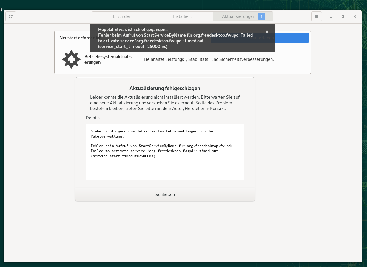

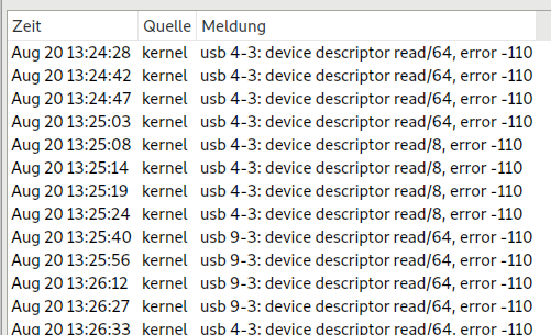

    ich habe Anfang August 2021 den Upgrade von openSUSE Leap 15.2 auf openSUSE Leap 15.3 gemacht. Seit einigen Tagen (ca. ab 16.08.21) erhalte ich die im beigefügten Bild gezeigte Fehlermeldung jeweils kurz nach dem Einschalten des Rechners. Die Anwendung, in der die Meldung gezeigt wird ist "Software", die ich sonst nie verwende. Ich habe "Aktualisieren" versucht, das ändert aber nichts, die Fehlermeldung erscheint nach wie vor. Es gibt auch Fehlermeldungen "error -110" bei Start des Systems (beigefügt ein Auszug) und weitere Merkwürdigkeiten wie nach meinem Gefühl langsamer Systemstart und Start von Anwendungen wie z.B. "Dokument-Scanner" erst nach mehreren Versuchen. Da will/kann ich aber nicht spekulieren, ob es da Zusammenhänge gibt. Zunächst bitte ich um Hilfe was den "Fehler beim Aufruf von StartServiceByName für org.freedesktop.fwupd" betrifft.

    Der fwupd-Service kann Firmware aktualisieren.
    Welche, siehst du hier:
    https://fwupd.org/lvfs/devices/
