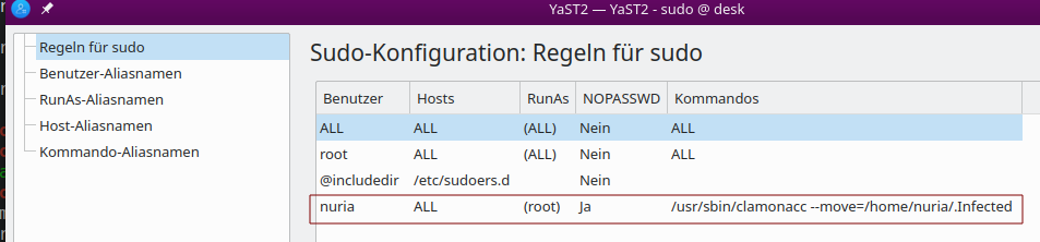

    Dann unter Yast → Sicherheit und Benutzer → Sudo einen Eintrag für den Befehl anlegen:

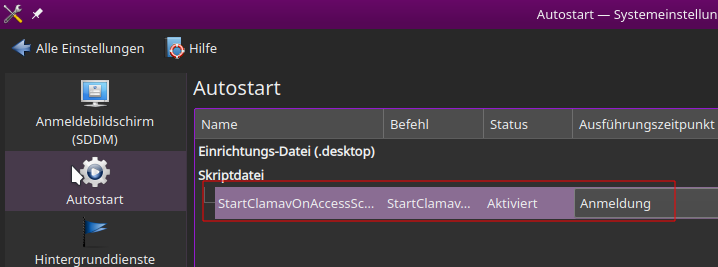

    Nun kann ein Autostarteintrag für das Script angelegt und bei jedem Reboot erfolgreich ausgeführt werden:
