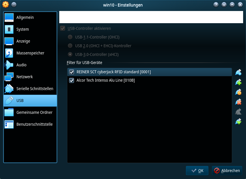

Wenn ich über Filter für USB gehe, kann ich meinen Stick nicht hinzufügen. Ich versuche es gleich mit ner USB-Festplatte.

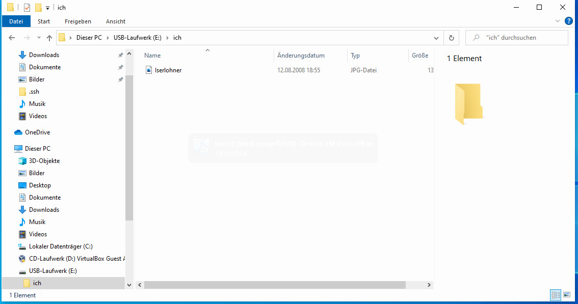

So, eine USB-Festplattenpartition konnte ich über virt. Win11ansprechen über den Explorer.

Dann habe ich 2 andere Sticks ausprobiert. Die gehen. Ich muß nur unter VirtualBox USB jeweils den Filter hinzufügen. Das ist umständlich. Auf dem einen Stick (mit Knoppix 9.1) sind 2 Partitionen. Hier erkennt Win 11 aber nur eine Data-Partition. Liegt wahrscheinlich daran daß die 1. Partition eine Linux-Partition ist oder?
