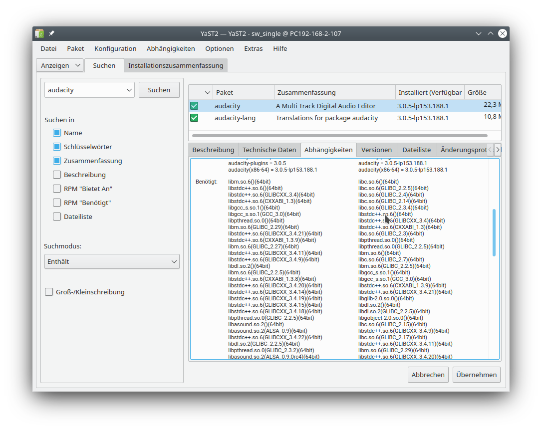

Ich habe aus dem angegeben Link die Datei "audacity-3.0.5-lp153.187.1.x86_64.rpm" runter geladen und mit "YaST Software" installiert. Leider startet das Programm jetzt nicht mehr.
Vorher hatte ich die alte Version von Audacity deinstalliert. Wo habe ich da jetzt noch einen Denkfehler?
Neue Programme benötigen neuen libs????
Puhhh.... die Liste ist aber ganz schön lang:
gibt es da eine Möglichkeit, diese komplett zu installieren?
Die meisten sind doch installiert.......
Binde dir mein Repo ein und installieren audacity neu.........
