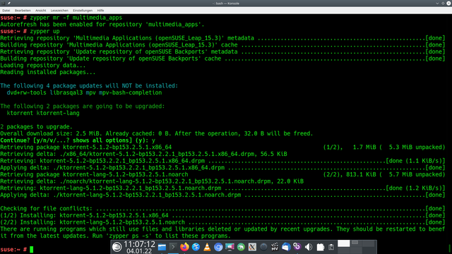

    Die anderen "Leichen" müssen bis morgen warten:
    The following 3 package updates will NOT be installed:
      dvd+rw-tools librasqal3 mpv

    also alles normal bei Suse:
    Nothing to do.
