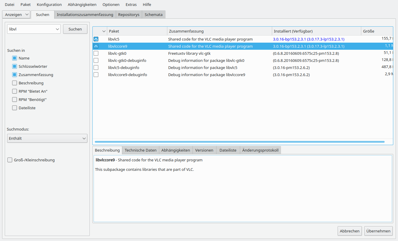

  • Wenn ich solch' ein Problem mal habe, was sehr selten vorkommt,
    gehe ich als erstes in Yast und suche dort unter Softwareaktualisierung nach
    der beanstandeten Software.
    In Deinem Fall:
    Dann aktualisiere ich das und das Problem ist meist behoben.

    Wenn man dann in Yast geht und z.B. die "libvlccore9" wie in Deinem Fall
    aktualisiert und die entsprechenden Abhängigkeitskonflikte ignoriert
    (Yast weist ja auch darauf hin, das "A" mit "B" nicht zusammenpasst
    und deshalb nicht reibungslos zusammen arbeitet), dann wird "B" aktualisiert.
    Nun ist also "B" auf neuem Stand und wenn man dann ein weiteres Update
    durchführt, dann wird i.d.R auch "A" aktualisiert. Prüft man nun auf Abhängigkeitskonflikte
    so gibt es keine, denn es wurden nach "B" ja auch "A" aktualisiert.

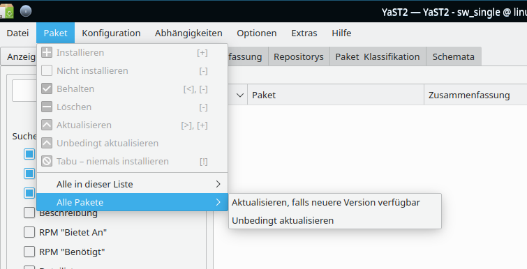

  • Die GUIs benutzen als Befehl zypper patch, sobald irgendwelche Abhängigkeitsprobleme größerer Art eintreten, verweigert zypper patch den Dienst.
    Ich benutze zypper up oder Yast----Software installieren----Paket-----alle Pakete------aktualisieren, falls neuere Version verfügbar
