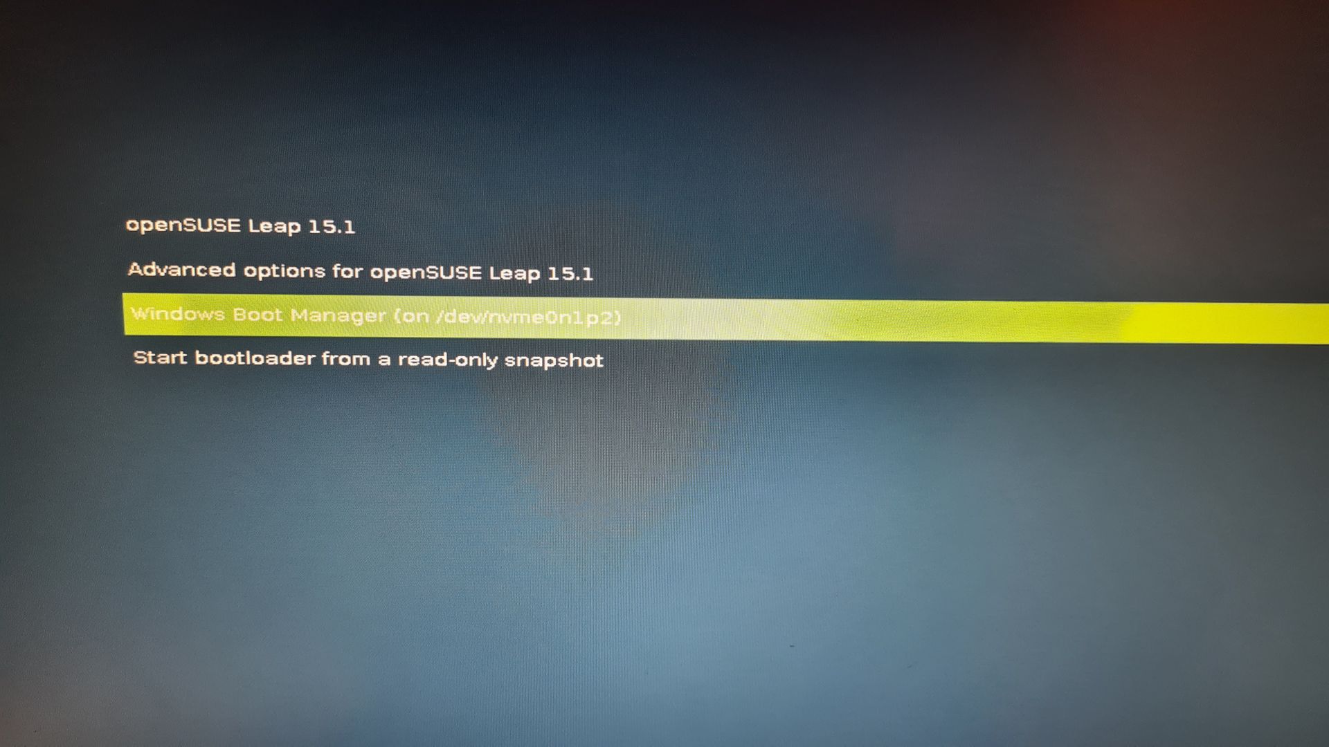

Aber nochmal kurz zu Deiner Frage bezüglich Snapshot und den mehreren opensuse-Systemen. Scheinbar ist das gar nicht abwegig, da scheinbar genau das bei dem missglückten Update passiert ist - siehe Fotos:
Gruß
SuseRookie20
Was auch immer du da getrieben hast, installiere OpenSuse Leap 15.4 neu.
Ich sehe nur 15.1 in deinen Bildern.
Wie das parallel zu Win10 geht, keine Ahnung.
Soll aber angeblich funktionieren...
geht definitiv. Hab ich mit früheren Versionen auch schon gemacht.
Ich schau mir das an und werde dann hier berichten.
Danke erstmal für Deine Hilfe. Wollte nur nochmal bescheid geben, weil Du vom Snapshot gesprochen hast. Ist alles 15.1 - ja. aber das scheinbar gleich zich mal.
Egal. Neuinstallation erscheint mir hier wohl auch das sinnvollste...
