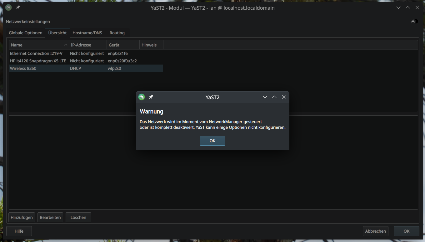

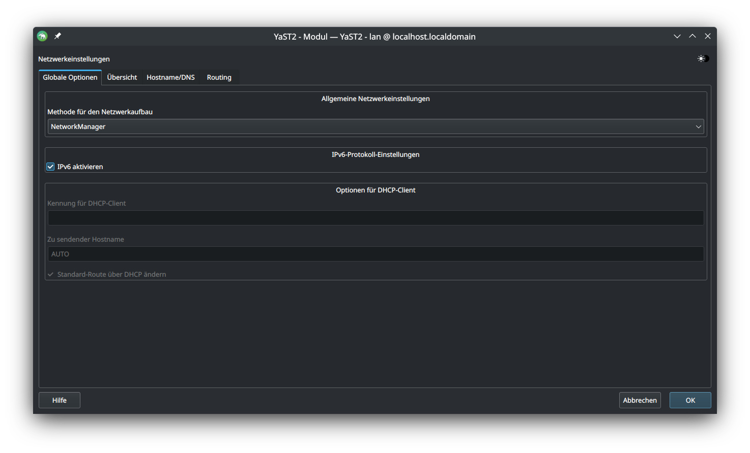

    Die Verbindung, die ich während der Installation angegeben habe, wurde gespeichert. So weit, so gut. Aber dann war ich doch verwirrt: Aus irgendeinem Grund wird meine Verbindung als eingeschränkt bezeichnet (verbunden, aber kein Internet erreichbar). Das stimmt aber so nicht. Ich kann Pakete installieren, ins WWW und eigentlich alles andere auch. In YaST Netzwerk wird der NetworkManager auch als Verbindungsverwalter angezeigt, wenn ich aber eine Verbindung einrichten möchte, meckert YaST rum, dass es das Netzwerk nicht verwalten könne, weil der NetworkManager entweder nicht laufen würde, oder die Verbindung nicht verwalten würde... Im Anhang liegen entsprechende Screenshots.

  • In YaST Netzwerk wird der NetworkManager auch als Verbindungsverwalter angezeigt, wenn ich aber eine Verbindung einrichten möchte, meckert YaST rum, dass es das Netzwerk nicht verwalten könne, weil der NetworkManager entweder nicht laufen würde, oder die Verbindung nicht verwalten würde... Im Anhang liegen entsprechende Screenshots.
    Das ist normal.......
    PS:
    Lesen 2. Screenshot:
    wird vom Netzwerkmanager gesteuert oder

  • Das ist normal.......
    PS:
    Manchmal bin ich wirklich ein Trottel. Naja, mich würde trotzdem interessieren, was es mit dem angesprochenen Prozess, der ständig failed, auf sich hat. Und das mit der angeblich eingeschränkten Verbindung bleibt ja immer noch.
