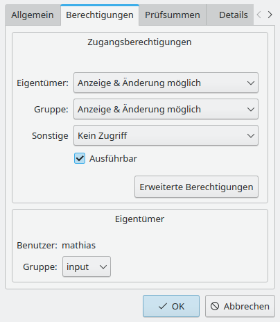

  • Ein ähnliches Problem hatte ich auch vor ein paar Jahren mit
    einem Script, welches ich zwar nicht über crontab ausführe,
    sondern bei Systemstart.
    Jedes Mal beim Hochfahren meines Linux-Rechners tausche
    ich nämlich die keytable für eine Infrarot-Fernbedienung mittels
    eines scripts aus und kann so meine dem Hauppauge soloHD TV
    Stick beiliegende kleine Fernbedienung auch unter Linux verwenden.
    Das kann man ja unter
    KDE-Plasma - Systemeinstellungen - Starten und Beenden
    bequem hinzufügen.
    Leider lief das nicht automatisch, nur händisch wie bei Dir.
    Ich glaube, das lag daran, dass die Berechtigungen nicht korrekt
    angepasst waren! Vielleicht ist das auch bei Dir das Problem?
    Schau' mal:
    Nachdem das so eingestellt war, funktionierte es.
    Wichtig ist auch die Gruppenzugehörigkeit gewesen, also das ich der
    Gruppe "input" angehöre und diese Gruppe auch in den Berechtigungen
    für dieses Script angewählt war.
    Das war glaube ich die Lösung des Problems. Seit diversen Leap-Upgrades
    habe ich mich nie wieder darum kümmern müssen.
    Vielleicht hilft der Tipp!
