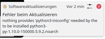

Fehler beim Aktualisieren: nothing provides 'python3-iniconfig'

  • Diese Fehlermeldung sagt eigentlich alles aus.
    Habe versucht python3-iniconfig für LEAP 15.4 zu finden. Gibt es schlicht nicht... :(
    Beste Grüße

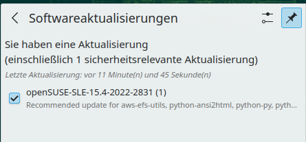

  • Habe das gleiche Problem gehabt und
    einfach in der Konsole
    zypper patch eingegeben
    (Das ist Dasselbe, was auch in den Softwareaktualisierungen
    der Kontrollleiste läuft, nur werden hier keine Lösungen
    angeboten)
    In der Konsole werden dann drei Lösungsmöglichkeiten
    angeboten. Da ich "python3-iniconfig" nicht benötige
    habe ich die entsprechende Option gewählt.

  • Problem ist hier seit heute, unter openSUSE Leap 15.4, behoben...

  • Bei 15.3 ist das Problem jetzt auch erledigt.
