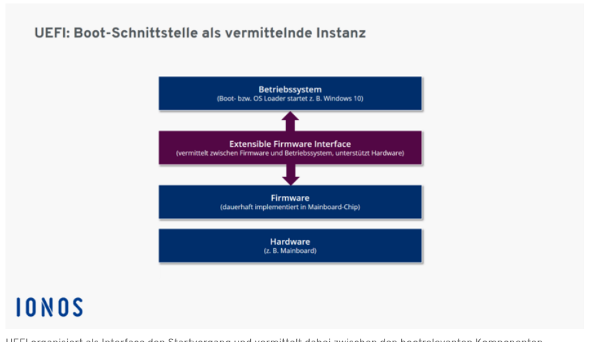

  • Wie Du schon anmerktest, können mit UEFI die Betriebssysteme problemlos
    auf mehreren Festplatten verteilt werden, wobei dann nur eine EFI-Partition
    (auf nur einer Festplatte) ausreicht, um alle Systeme starten zu können. In
    diesem Punkt war ich mir auch nicht ganz sicher, weshalb ich ja um den Versuch
    bat, mal die beiden Linux-Systeme auf nur eine Festplatte "zu nageln".
    Es gibt bei UEFI zwei Wege, alle eingetragenen BS zu starten:
    Entweder der über das UEFI-Bootmenü,
    oder
    derjenige über den Grub-Bootmanager.
    Beides sollte problemlos funktionieren, es sei denn Grub arbeitet in
    einem UEFI-System fehlerhaft.
    Ich würde - falls ich Dualboot unter UEFI benötige - immer den
    Weg über das UEFI-Bootmenü gehen, weil:
    Es ist dann nicht mehr notwendig, einige Sekunden den Grub-Bootmanager
    das Auswahlmenü anzeigen zu lassen. Dann hat man den schnellsten Start
    und der Zugriff auf das jeweils andere System ist bei Notwendigkeit auch
    gegeben. Das Detektieren eines anderen Betriebssystems und die Eintragung
    in das grub-Bootmenü erübrigt sich ebenfalls.
    Hintergrund: Ob unter herkömmlichem MBR-System oder unter UEFI,
    bei beiden Methoden wird immer der Loader des Kernels gestartet,
    bei Linux macht das Grub. Es ist im Prinzip kein Problem, den in grub
    integrierten Bootmanager ebenfalls wie gewohnt funktionieren zu lassen.
    Im letzten Fall sieht der User dann allerdings keinen Unterschied zwischen
    MBR-Bootsystemen und UEFI-Systemen.
