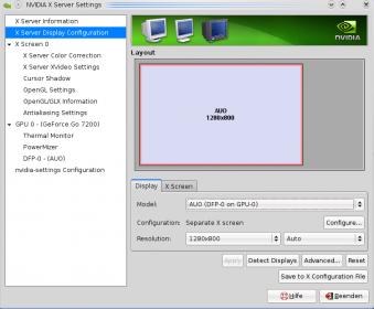

  • Ich habe einen Desktop-PC mit einer PCIe Grafikkarte und ich benutze das NVidia-tool also nvidia-settings. SaX2 lässt mich aus irgend einen Grund nichts Konfigurieren
    bevor SaX2 startet, bekomme ich diese 'Nachricht':
    Deaktivieren aller Anzeigen ist nicht möglich
    mindestens eine Anzeige muss aktiv sein.
    und wenn Sax2 dann gestartet ist und ich die Koniguration testen möchte diese:
    Fehler beim Testen der Konfiguration
    Weitere informationen finden sie in der Datei
    /var/log/Xorg.99.log.
    [ATTACH]31[/ATTACH]
    Der folgende Bericht wurde
    von der aufrufenden Instanz erstellt:
    SaX library: Erfolg
    X configuration: No information
    Wenn ich das NVidia-tool nutze gehe ich wie folgt vor:
    nvidia-settings starten
    X Server Display Configuration auswählen
    Resolution anklicken
    aber bei der auflösung kann ich dann max 800x600 auswählen.

    mit sax2 kannst Du das auch nicht, da hier ja der Nvidia-Treiber läuft. Mit dem Befehl sax2 -r wird Sax gezwungen neu zu Scannen und dabei den Treiber von Nvidia zu benutzen wenn dieser OK ist. Danach ist Sax nicht mehr zuständig.
    Konfigurieren musst das über »nvidia-settings« aber mit entsprechenden Rechten. D.h. Du kannst mit »alt+f2 « die Befehlszeile öffnen und dann dort »kdesu nvidia-settings« eingeben, dann Passwortanforderungen erfüllen. Nun sollte das Nvidia-Konfig-Tool gestartet werden und Du kannst dann konfigurieren und dies dann mit »Save to X Configuation File« abspeichern so das diese funktionierende Einstellung immer wieder hergestellt werden kann.
  • Genau dieses Tool benutze ich, aber ich hab das Problem, dass ich nicht über eine Auflösung von 800x600 rüber komme.

  • Ja, Leider (die nächst höhere Auflösung wäre Auto und auch das bringt nichs)
    Vieleicht gehe ich ja auch falsch vor.
    Wie/Was mus ich im NV-tool machen?

    Hm, naja ich versuch mal den groben Weg zu schildern.
    Starte über die Befehlkonsole ( Tastenkombi → alt + F2 ) und gib diesen Befehl:
    ein, dann die Passwortanforderungen erfüllen damit das Tool gestartet werden kann.
    Nun kannst Du unter dem Menüpunkt » X Server Display Configuration « auf der Rechten seite unter »Display« das Modell, Auflösung usw der vorhandenen Hardware auswählen. Unter »Configure« lässt sich dann auch ein Externer zusätzlicher Bildschirm konfigurieren. Auch kannst Du unter »Detect« abscannen lassen um was für ein Teil mit welcher Auflösung es sich handelt.
  • Wenn ich auf scan klicke passiert nichts und ich kann auch nicht meinen Bildschirm konfigurieren.
    Könnte ich vll xorg.conf anpassen. Wenn ja was müsste ich daran ändern.
    Für den Inhalt des Beitrages 3589 haftet ausdrücklich der jeweilige Autor: Sleight
