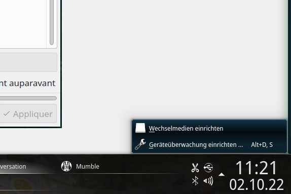

  • Wenn Du oben die Häkchen wegmachst, kannst Du doch unten die Laufwerke, die eingebunden werden sollen, anhaken! Bei mir sind die Haken alle weg und trotzdem läuft das System und USB-Festplatten werden eingehängt.
    Für den Inhalt des Beitrages 301833 haftet ausdrücklich der jeweilige Autor: matbhm
