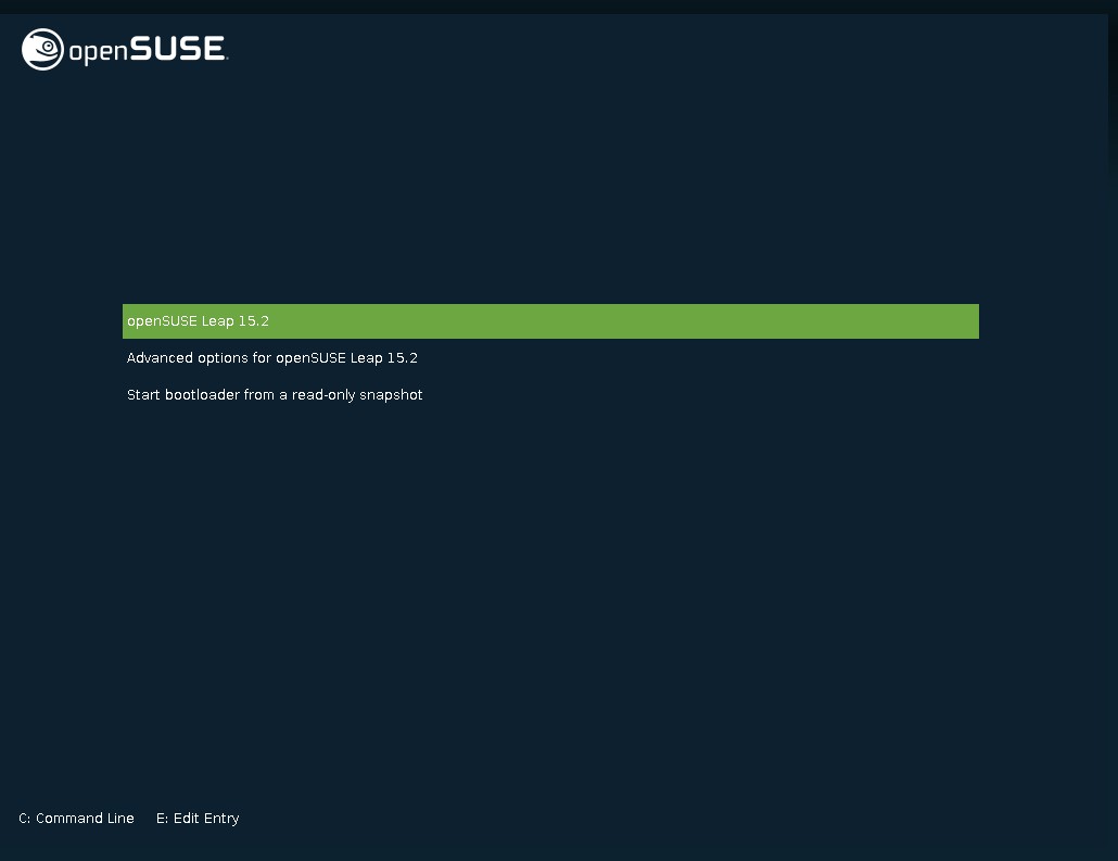

  • Hallo!
    Ich suche im Login Menü unter der letzten Rubrik einen snapshot vom 6.10.22 aus und starte damit. Wie ich das anders machen kann oder soll, weiß ich nicht, weil ich damit keine Erfahrung habe. Was muss ich tun?
    Ich habe den nividia-Graphiktreiber installiert. Siehe auch das Bild.
  • Gehe einfach in Yast und gib unter Suche kernel-firmware-qcom ein und lösche das dann. Anschließend über Yast neu installieren und das Problem ist behoben.
