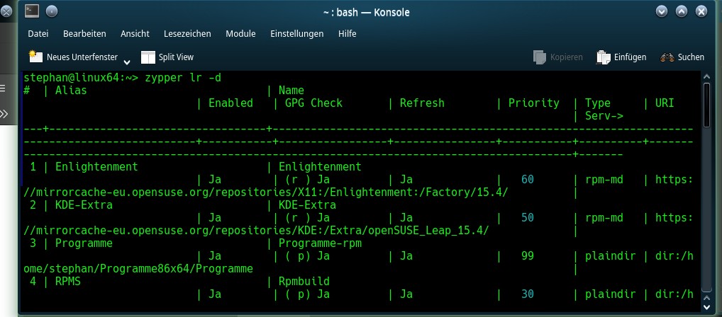

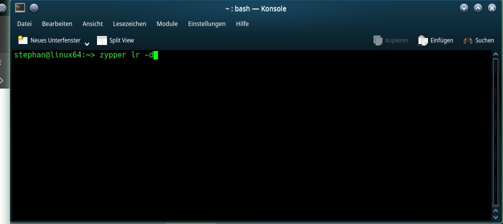

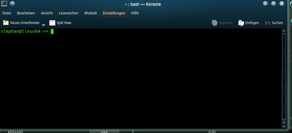

  • Kmenu----System---Konsole gestartet, sieht dann so aus:
    stephan@linux64:~> nennt man auch prompt, stephan ist mein Benutzername, linux64 mein Rechnername
    Befehl eingeben:
    Dann nachdem ich Enter/Return gedrückt habe erscheint:
    Die Zeilenausgabe ist etwas klein, da das Fenster nur die Hälfte des Bildschirms einnimt.....
