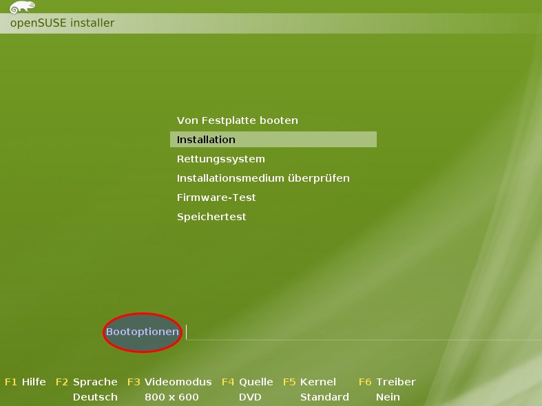

Die Option nomodeset hat, wenn kein propritärer Treiber installiert ist, die Aufgabe, dass Kernelmodesetting, also die Grafikkonfiguration des kernels, was vorher der xserver gemacht hat, ausser Gefecht zu setzen.
Das Resultat ist in den meisten Fällen (wenn alles gut geht) eine simple VGA-Grafik, im schlimmsten Fall ein schwarzer Bildschirm.
Was "nomodeset" nicht ist: es ist kein Zauberwort um ne vernünftige Grafik hinzubekommen.
Abweichungen: Die Installation eines propritären Grafiktreibers setzt voraus, dass das KMS (Kernelmodesetting) ausgeschaltet wird, also der kernel nicht mehr in die Grafik reinhzupfuschen hat.
Bei den in den Suse Repositories angebotenen propritären Grafiktreibern ist diese "Abschaltung" bereits in den RPM`s eingebaut; der User muss nichts anderes mehr tun als sich an seiner neuen Optik erfreuen.Nächster Fall: Installiert sich jemand die auf den webseiten der jeweiligen Hersteller (ATI oder NVIDIA) angebotenen propritären Linux Grafiktreiber manuell mittels Script und es wird im Falle von ATI nicht das angepasste von Sebastian Siebert genommen, sitzt man vor einem schwarzen Bildschirm.
Da hilft auch kein eingegebenes "nomodeset" in den Bootoptionen ,mehr was, weil ausser diesem zauberwort bei manueller Grafiktreiberinstallation noch ein paar ASchritte mehr notwendig sind um dem Kernel zu verbieten sich für die Grafik zuständig zu fühlen.
