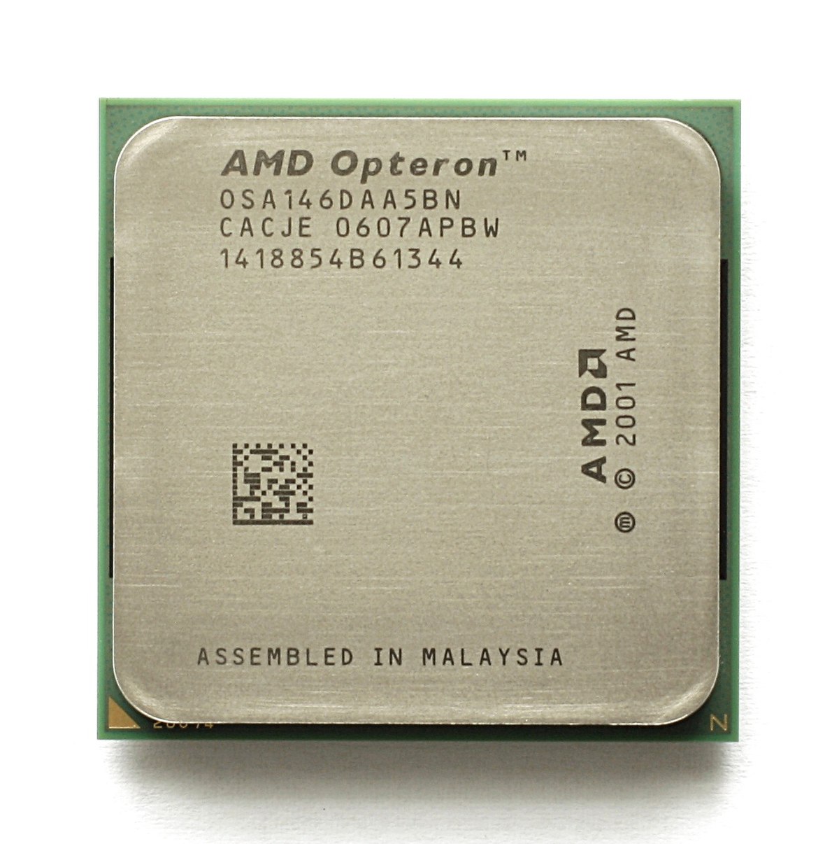

  • x86-64 - Wikipedia
    en.wikipedia.org
    hier gibt es eine Tabelle.
    v1=alle x64
    v2=kompletter SSE-Support inkl. SSE 4.2 und POPCNT (da mein Core 2 (Penryn-)Laptop nur bis 4.1 geht und die 7 Zusatzbefehle von 4.2 nicht kann, ist er raus... :((https://de.wikipedia.org/wiki/Streaming_SIMD_Extensions_4)
    v3=hat AVX und AVX2 (Haswell, Core iX-4xxx)
    v4=hat AVX512
