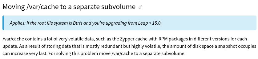

    Meine zweite Frage bezieht sich auf den Hinweis bzgl. Verwendung von Btrfs. Aus dem Tutorial:
    PS:
    Ganz oben schrieb ich vom Dateisystem. Wer mit BTRFS arbeitet, sollte sich folgende Anleitung zusätzlich anschauen (Punkt 3):
    SDB:System upgrade - openSUSE Wiki

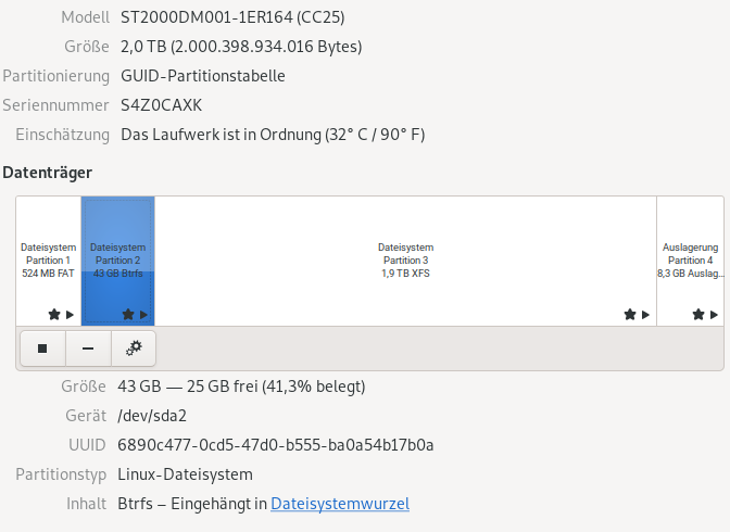

    Ich habe eine 43 GB große Btrfs root partition, Details hier im Bild:
    Tatsächlich konnte ich den erwähnten Punkt 3 nicht eindeutig identifizieren und was thematisch passen könnte (3.1.2) ist offenbar für mich nicht relevant da ich Leap 15.3 verwende und nicht Leap <15.0
    Da wäre ich für eine Erläuterung, was ich da machen muss oder auch nicht dankbar.
