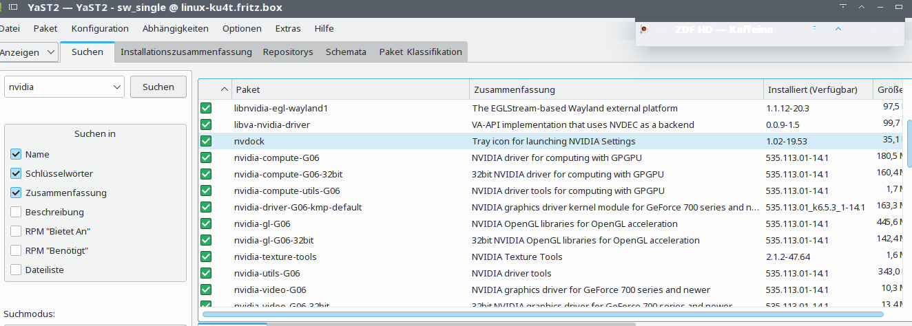

    Dieses Prozedere kommt mir aber nicht sehr sinnvoll vor. Deshalb endlich zur Frage: Wie oder was ist der richtige Umgang unter Tumbleweed eine NVIDIA Karte zu betreiben?
    1. Ich habe ein 7er Serie, betrifft mich die Sache mit CUDA und ich brauche den G05er?
    2. Es gibt das Paket "nvidia-open-driver-G06-signed-kmp-default" …535.113.01_k6.5.4_1-1.1.x86_64.rpm. Bezieht sich das "k6.5.4_1-1" auf den Kernel? Die Treiber von NVIDIA sind proprietär, was genau ist dieses Paket?
    3. NVIDIA selbst bietet für Linux eine .run-Datei an, wie steht diese einzelne Datei im Verhältnis zu den ganzen Repo-Paketen?

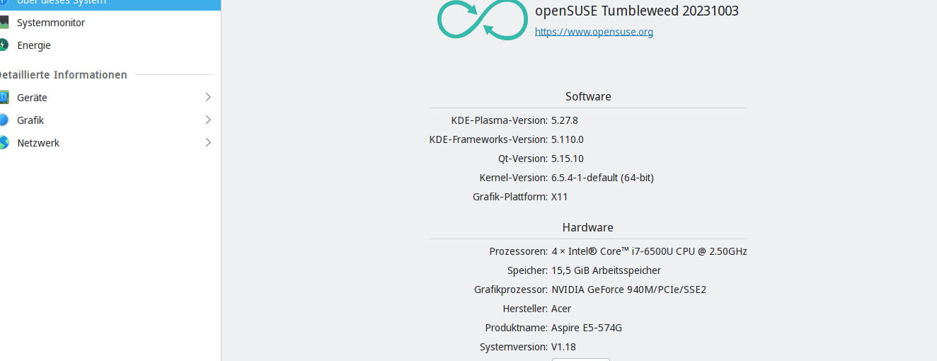

  • Nouveau soll diese Abstürze verursacht haben? Kann ich fast nicht glauben? Hast du den Nouveau selber installiert? Aber egal ... Nvidia nutze ich nicht unter TW. Nouveau läuft einfach ...
  • Ich arbeite auch auf meinem Laptop im Wesentlichen mit dem Nouveau-Treiber - und habe keinerlei Abstürze.
    Allerdings musste ich den xf86-video-nouveau-Treiber deinstallieren, weil der die Videowiedergabe ab einer bestimmten Kernel-Version verhinderte.
    Für den Inhalt des Beitrages 308581 haftet ausdrücklich der jeweilige Autor: matbhm

  • @matbhm Danke für die Auskunft. Die kernel-Version habe ich von dem Paket nvidia-open-driver-G06-signed-kmp-default Ist das Paket ein "mitrollender" Ersatz für den proprietären Treiber von NIVDIA?
