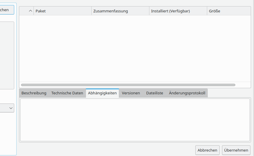

    Wenn ich irgenein einzelnes Paket aufrufe, sieht es so aus:
    Auch keine Möglichkeit zu überprüfen.

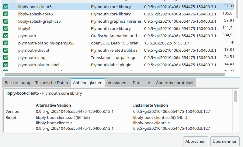

  • plymouth bei Yast Software installieren > Suche und deinstallieren eingeben, dann unten im Fenster auf Version klicken und dann die einzelnen Pakete durchgehen.
    Für den Inhalt des Beitrages 309660 haftet ausdrücklich der jeweilige Autor: matbhm
    Ich bin nicht sicher, es richtig verstanden zu haben.
    Ich suche nach Plymouth, aber wie kann ich suche und deinstallieren eingeben? Indem ich dann das einzelne Paket auf deinstallieren setze?
    Wenn ich dann diese Pakete durchgehe: ich kann mit diesen Daten nichts anfangen. Woran kann ich sehen, ob das so in Ordnung ist oder nicht?
