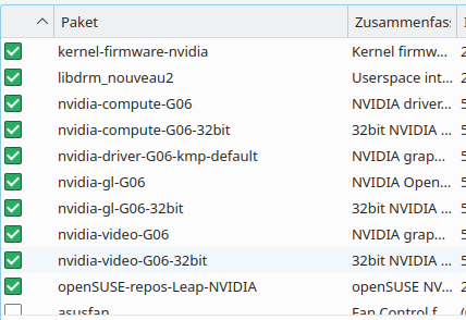

    ich habe auf einen neuen PC mit NVIDIA GeForce GTX 1650 Leap 15.5 installiert. Beim Yast Software Update waren dazu diverse Komponenten vorausgewählt, die ich auch installiert habe:
    Ich habe weiterhin nur VGA-Auflösung 800x600. Was ist ist noch zu tun, bzw. was läuft falsch.

  • Danke für den Tipp . Nein habe ich nicht. Das mokutil habe ich igendwie übersehen. Ich werde das morgen mal versuchen.

  • Ich würds tatsächlich erstmal ohne den proprietären NVIDIA Treiber probieren. Wenn du nicht auf dem System zockst oder OpenCL oder Videozeug machst, solltest du den nicht benötigen.

  • Ich habe versucht die Keys mit mokutil zu importieren und bin an dem Passwort gescheidert. Das root-Passwort ging nicht.
