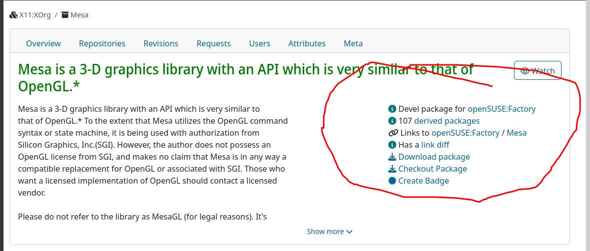

    Das liegt an Tumbleweed/Factory
    Ein Teil der neuen Treiber baut als rpm, ein Teil wirft beim Bau Fehlermeldungen aus und baut nicht oder hat Abhängigkeitsprobleme..........
    Siehe z.B.
    Mesa is a 3-D graphics library with an API which is very similar to that of OpenGL.*
    Mesa is a 3-D graphics library with an API which is very similar to that of OpenGL.* To the extent that Mesa utilizes the OpenGL command syntax or state…
    build.opensuse.org
    Die gebauten werden dann irgendwann veröffentlicht.

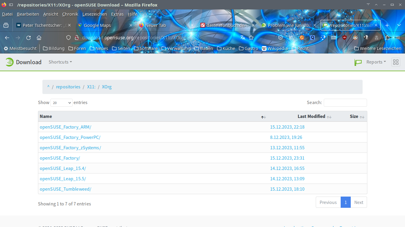

    Übrigens gibt es im Tumbleweed Repo nur die Version 23.2.1, daher:
    Wie kann es auf 23.3.0 updaten?????????

    Woher hast du eine 23.3 in das System gepresst? Von kisak? Denn nur dort gibt es die 23.3 unter Ubuntu.
  • Mesa kommt bei mir seit Jahren über das X11-Repository. Und normalerweise achte ich bei Updates auf Versionsidentität. Ich meine, dass das Update einer der seltenen Fälle war, wo ich per zypper dup upgedatet hatte.
