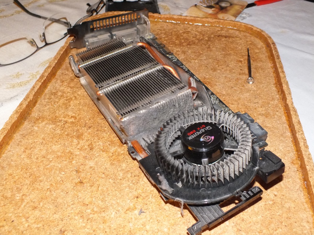

  • Die ursprüngliche GTX280 sieht innen übel aus:
    Nach über 10 Jahren kein Wunder, bei der vernachlässigten Pflege.

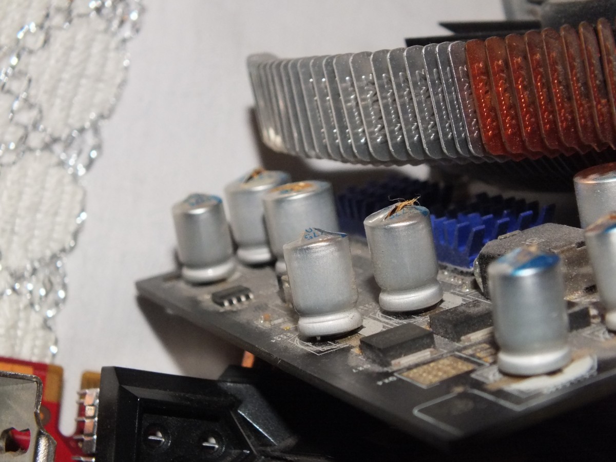

    Diese hier, eine 8600 habe ich wieder beiseite gelegt. Ich denke die Kondensatoren haben sich tot gelegen.
    Die wird sicher nicht mehr funktionieren oder was meint Ihr ?

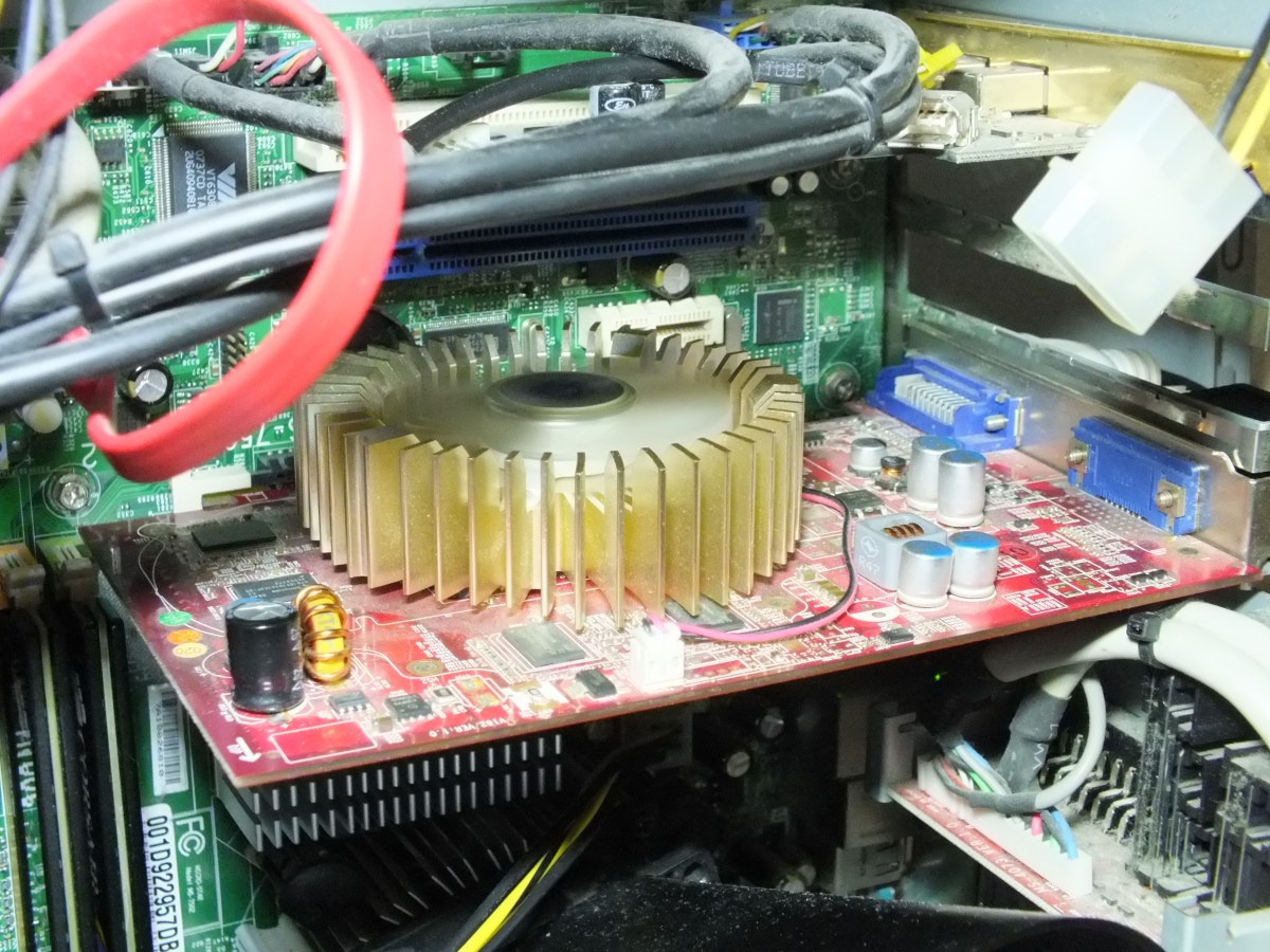

    Im Augenblick ist eine RV730 drin, die benötigt keine externe Stromversorgung und hat DVI und analogen Anschluß.
    Bisher zickt der PC nach 4h nicht rum.

  • Total verdreckte Bauteile könnten schon, wenn die Luftfeuchtigkeit etwas höher wird, Kriechströme produzieren, die dann das eine oder andere Bauteil kompromittieren. Ganz ehrlich? Einen größeren Dreckhaufen habe ich selten gesehen ...
    Ob das Netzteil Spannungsverluste hat, kann man messen ... wenn man kann ...
    Ansonsten alles reinigen, absaugen und testen ... mehr gibt es zu den Teilen nicht zu sagen.
