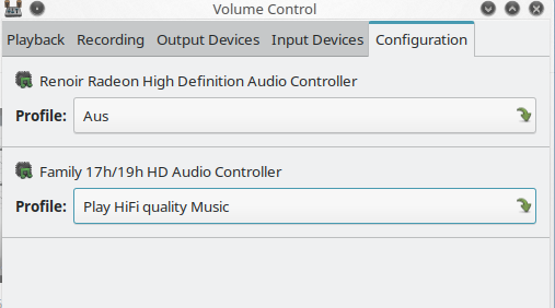

  • Der sollte eigentlich laufen, zum Thema pipewire und einstellen kann ich jetzt nicht mehr sagen, läuft hier nicht........

  • Um zu sehen, ob bei dir ein Cirrus Verstärker cs35141 verbaut ist, zeige bitte die Antwort auf (als root ausführen):
    journalctl -k | grep -Ei "ALSA|HDA|sof[-]|HDMI|snd[_-]|sound|hda.codec|hda.intel"
