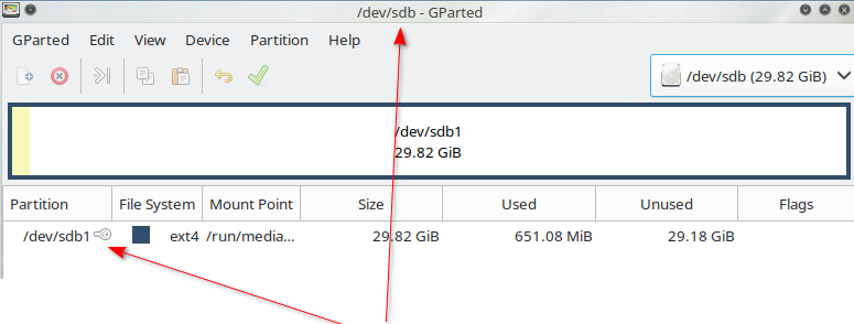

  • ... und soweit ich weiß, werden nur Partitionen formatiert, z.B. /dev/sdb1, und nicht devices /dev/sdb ...
    Für den Inhalt des Beitrages 311281 haftet ausdrücklich der jeweilige Autor: luigi
    So kenne ich das auch ... siehe Abbild
