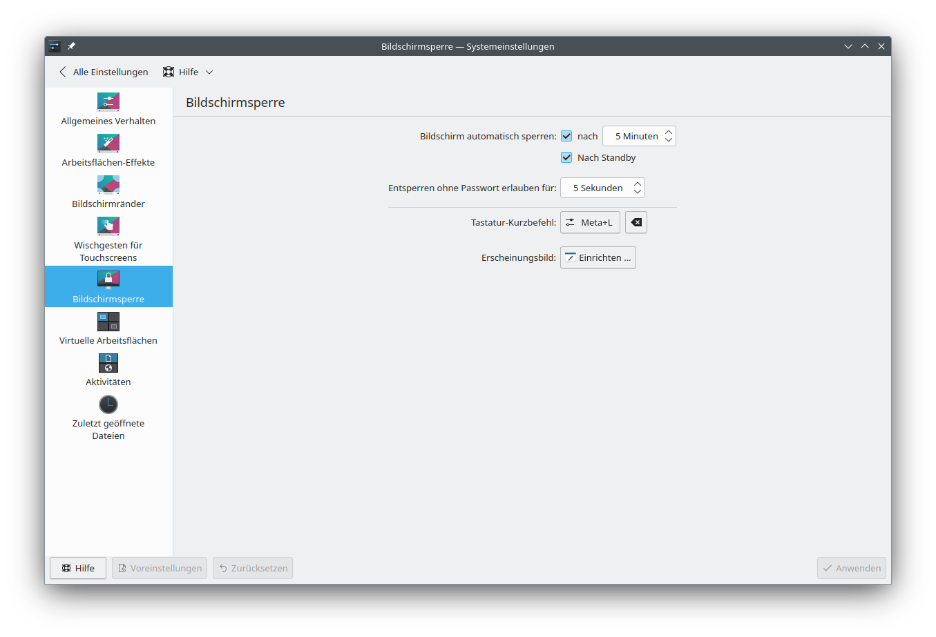

  • ich glaube beides
    Bildschirmsperre siehe Screenshot
    und das Dateisystem ist verschlüsselt, aber mit einem anderen Passwort, dieses gebe ich beim Systemstart ein und dann nicht wieder.
    Hier wird das Passwort für den Account verlangt.
  • Naja, irgendwie ist ja Standby-Modus und Bildschirmschoner faktisch doppeltgemoppelt. Einfach die Bildschirmsperre deaktivieren.
    Für den Inhalt des Beitrages 312216 haftet ausdrücklich der jeweilige Autor: matbhm
  • ich habe beide Haken weg gemacht, wenn ich das Notebook zu klappe und wieder öffne, dann geht jetzt der Bildschirm an und ich habe ohne Passwort sofort zugriff darauf, das will ich eigentlich nicht.
    Die KDE5 Passwort abfrage kommt trotzdem noch und wenn ich kein Passwort eingebe, dann bricht das WLAN ab und ich muss das WLAN Passwort eingeben
    das will ich auch nicht.
