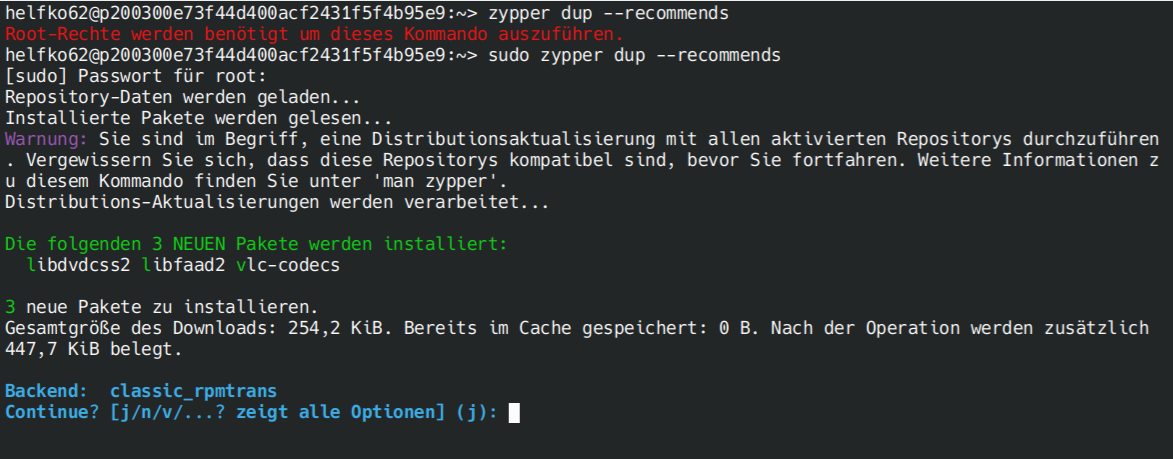

  • Sorry! Hab wohl vorhin etwas falsch hoch geladen. Versteckt sich unter dem Zitat von Sauerland. Sorry!!!!
    zypper dup --recommends
    ---------Du hast aber schon das dup auf KDE6 im init 3 gemacht?
    Sorry. Bin noch nicht so bewandert in Linux......wie mach ich das denn?
    Den Zypper Befehl hab ich ausgeführt, drei neue Dateien wurden installiert. Hab einen Screenshot davon in oberen den Anhang( Versteckt sich unter dem Zitat von Sauerland) gepackt.
