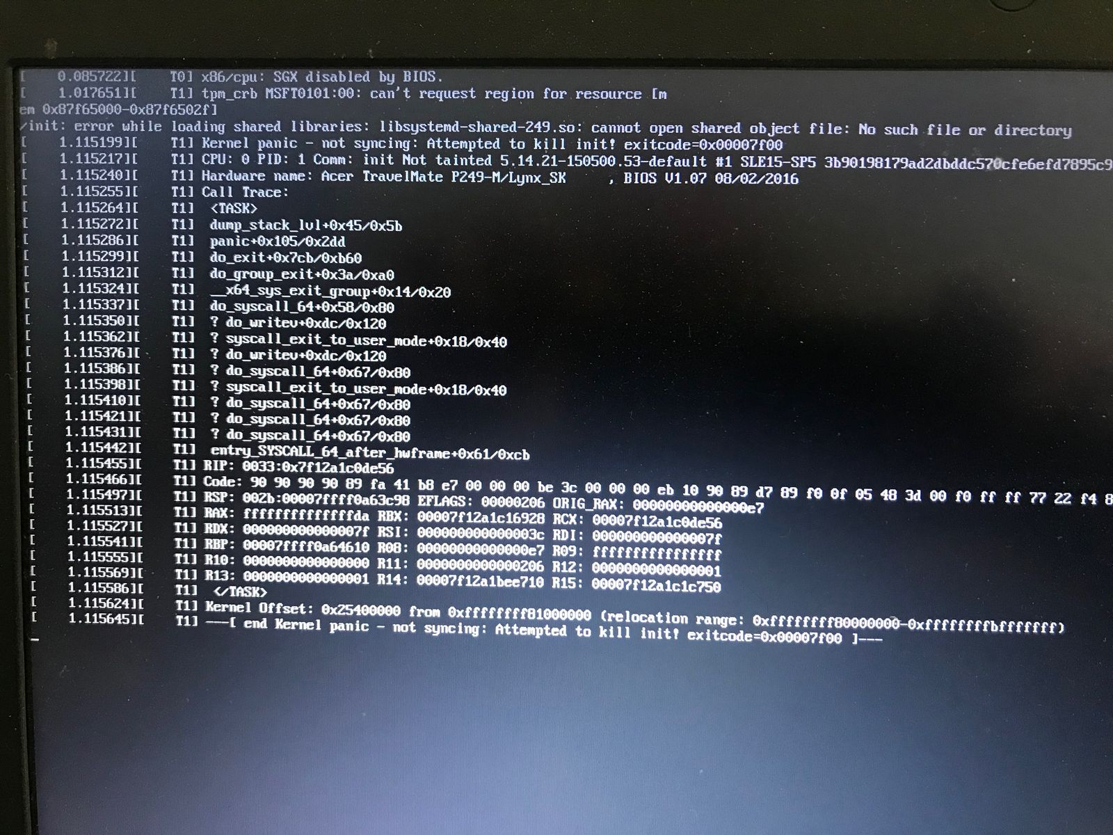

    ich habe mein auf einem Acer Laptop laufendes leap15.5 versehentlich zerschossen. Darauf hin habe ich eine
    Neuinstallation bei unveränderter Partitionierung vorgenommen. Die boot-Partition und die root-Partition habe ich neu formatieren lassen. Die mount points sind unverändert übernommen. Nach Abschluss der Neuinstallation scheitert der Bootprozess mit folgender Meldung
    Die Datei libsystemd-shared-249.so ist im neuen System ganz normal unter /usr/lib/systemd vorhanden wie ein check
    mit dem rescue-system zeigt. Da es eine Neuinstallation auf einem sauberen Träger ist, weiß ich leider hier nicht mehr weiter. Ich hoffe das geht nicht jedem so und bitte um Hilfe. Vielen Dank, Hajix

    Danke für die ausführliche Anleitung, allerdings bin ich etwas verwirrt. Meintest du mit nomodeset booten, du schreibst installieren. Den boot habe ich eben mit nomodeset gemacht, allerdings ohne Erfolg, es erscheint die gleiche Fehlermeldung.

  • Installation mit nomodeset und aktiviertem Netzwerk sowie eingepflegten Repos liefert leider das exakt gleiche Ergebnis

  • In dem Screenshot fällt mir die Meldung im Init Prozess auf, dass die Datei libsystemd-shared-249.so nicht gefunden werden kann. Die liegt bei mir in /usr/lib/systemd und wird mit dem systemd Paket installiert. Direkt nach dieser Meldung kommt die kernel panic Meldung.
    Nachtrag: Überlesen, dass Du das bereits geprüft hast. Daher kann mein Beitrag ignoriert werden. Die Meldung sollte aber trotzdem nicht da sein.

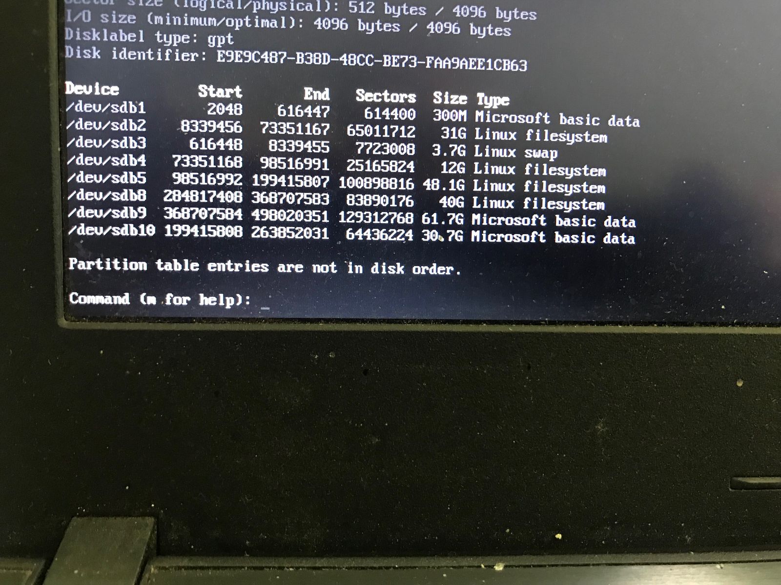

  • Darauf hin habe ich eine Neuinstallation bei unveränderter Partitionierung vorgenommen. Die boot-Partition und die root-Partition habe ich neu formatieren lassen. Die mount points sind unverändert übernommen.
    Mit welchem filesystem wurde formatiert?
    Bitte mal die Partitionierung anzeigen. Von Interesse sind vor allem die Größe von boot und efi.

  • Das iso war das gleiche wie bei der ursprünglichen Installation. Nach dem Schrotten der alten Installation
    hatte ich zunächst einen upgrade mit leap15.6 Beta versucht. Danach hatte ich dann genau das Problem. Deshalb habe ich
    eine Neuinstallation mit leap15.5 versucht mit bekanntem Ausgang.
    Formatiert wurde mit btrfs (root partition auf /dev/sdb2, mount point /) und vfat (boot partition auf /dev/sdb1, mount point /boot/efi)
    Die Partitionierung sieht so aus:
