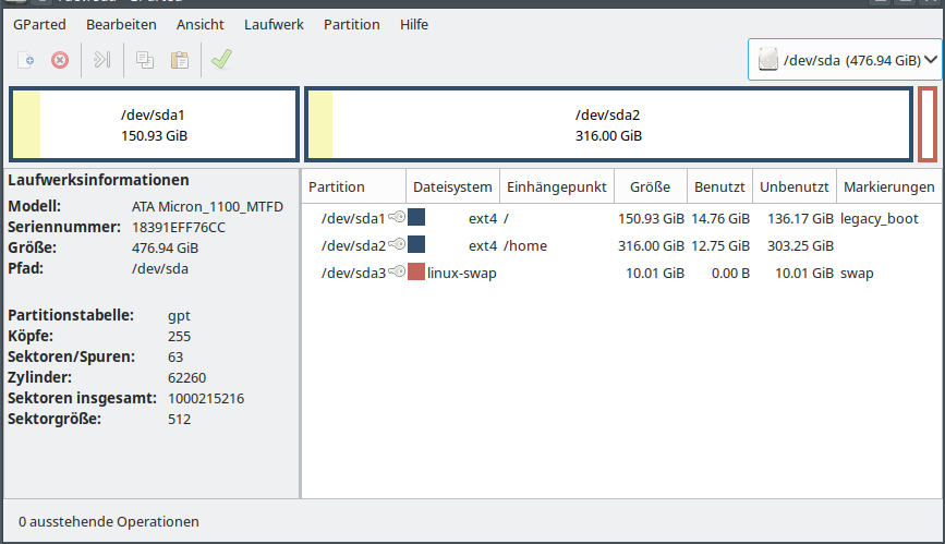

  • Moin,
    je nach verwendetem tool zum Anlegen der Partitionen kann es auch ohne extra Anlegen einer 'bios_boot' Partition funktionieren (z.B. gparted läßt immer Platz vorne frei)
    Der grub in den debianoiden kann dorthin das core.img installieren, auch ohne Markierung, ob das bei Suse auch so klappt, müßte ich mal testen.
    LG b_b
