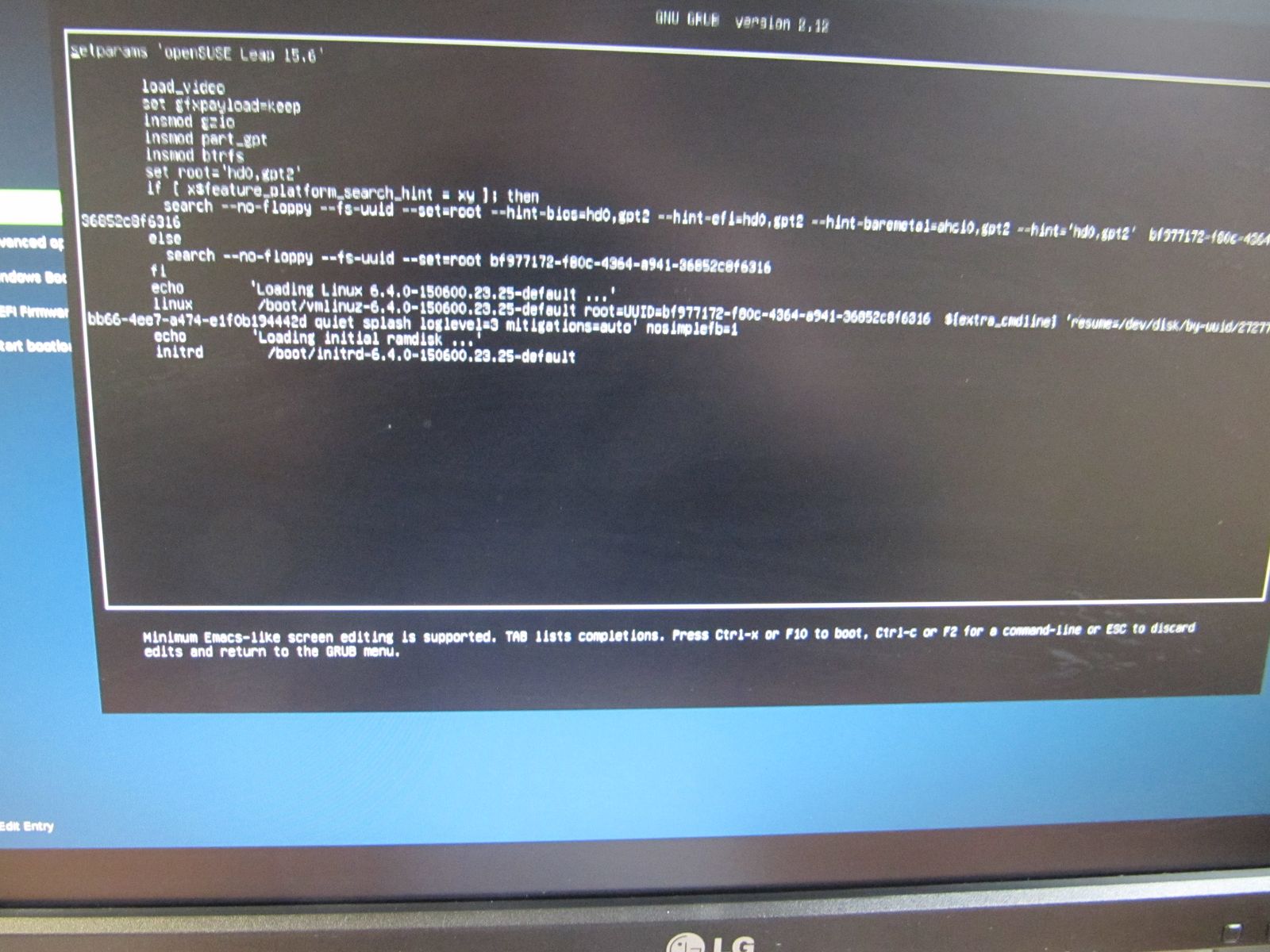

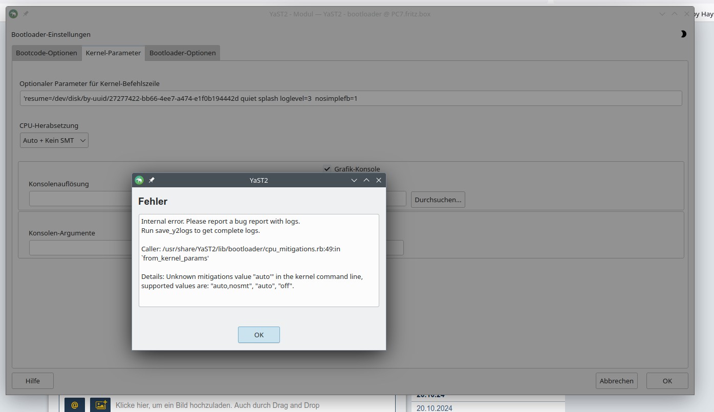

Die Zeile vorher kann ich nicht anzeigen, aber im Screenshot sieht man die Eintrage hinter der UUID, und auch die Fehlermeldung.
Ist das Zeichen ' am Beginn von resume korrekt ?
Habe es mal ausprobiert, wenn ich das ' vor resume und am Ende lösche, fährt das System hoch.
Im Yast steht es aber immer noch falsch drin, und ändern kann ich es auch nicht.

Ja genau, ohne daß ich sonst etwas aus der Zeile in Grub2 lösche.
Anschließend F10, und die Kiste fährt hoch.
Ich kann in Yast im zweiten Reiter gar nichts ändern, wenn ich dann das kleine Fenster der Fehlermeldung mit OK bestätige schließt sich der Bootloader ganz.
Wenn ich diesen wieder öffne, ist noch alles gleich.

Das sieht dann so im Grub2 aus, und im nächten Bild im Bootloader.
Setz mal CPU-Herabsetzung auf "Auto".
