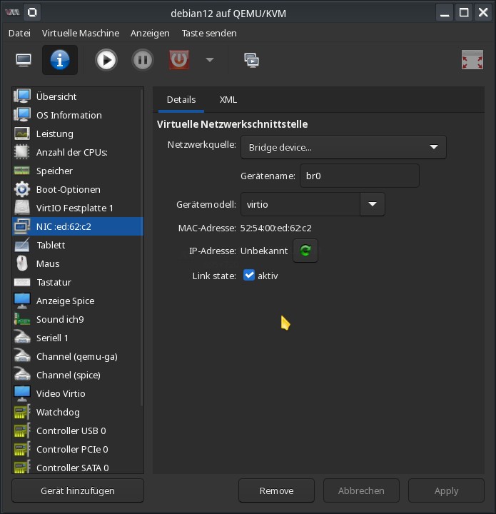

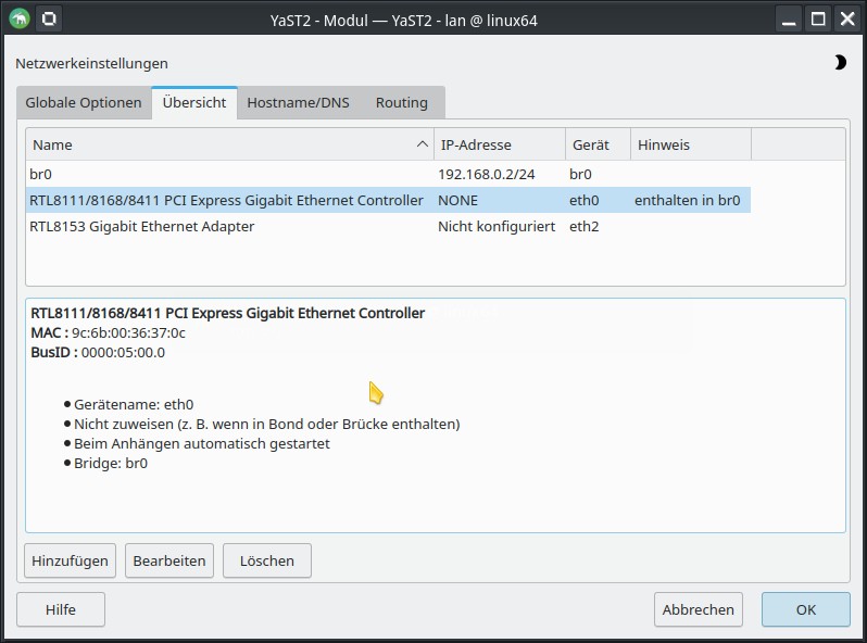

ja, aber auch eine neue VM (z. B. debian) kann nur auf das lokale Netz zugreifen. Lokal kein Problem, nsf geht. Aber Zugriffe auf das Internet gehen nicht. Firewall ist abgeschaltet.
Wie kann ich die log-Dateien der Netzzugriffe auslesen ? Wo loggt der Netwerkprotokollstack ?
Hast du auch einmal geschaut, ob die IP's in der VM mit den IP's im Router übereinstimmen?
Bzw. deren MAC Adresse?
Heureka !!! das genau war das Problem. Ich hatte im Router "feste IP Adresse" angegeben. Aber die VMs haben ganz andere IP Adressen bekommen. Die Adresse im Router stimmte nicht mit der Adresse in der VM überein. Sie konnten dann im lokalen Netz noch kommunizieren, weil keine IP Adressen lokal doppelt vergeben wurden. Aber in dieser Situation muss beim Zugriff auf das Internet über den Router irgendwas mit dem IP Forwarding durcheinander gegangen sein. Nach einem Reboot des Speedport-Routers war das Problem gelöst. Jetzt erhalten die VMs genau die IP Adressen, die ich auch im Router fest eingestellt hatte. Und alle VMs können auf das Internet zugreifen.
