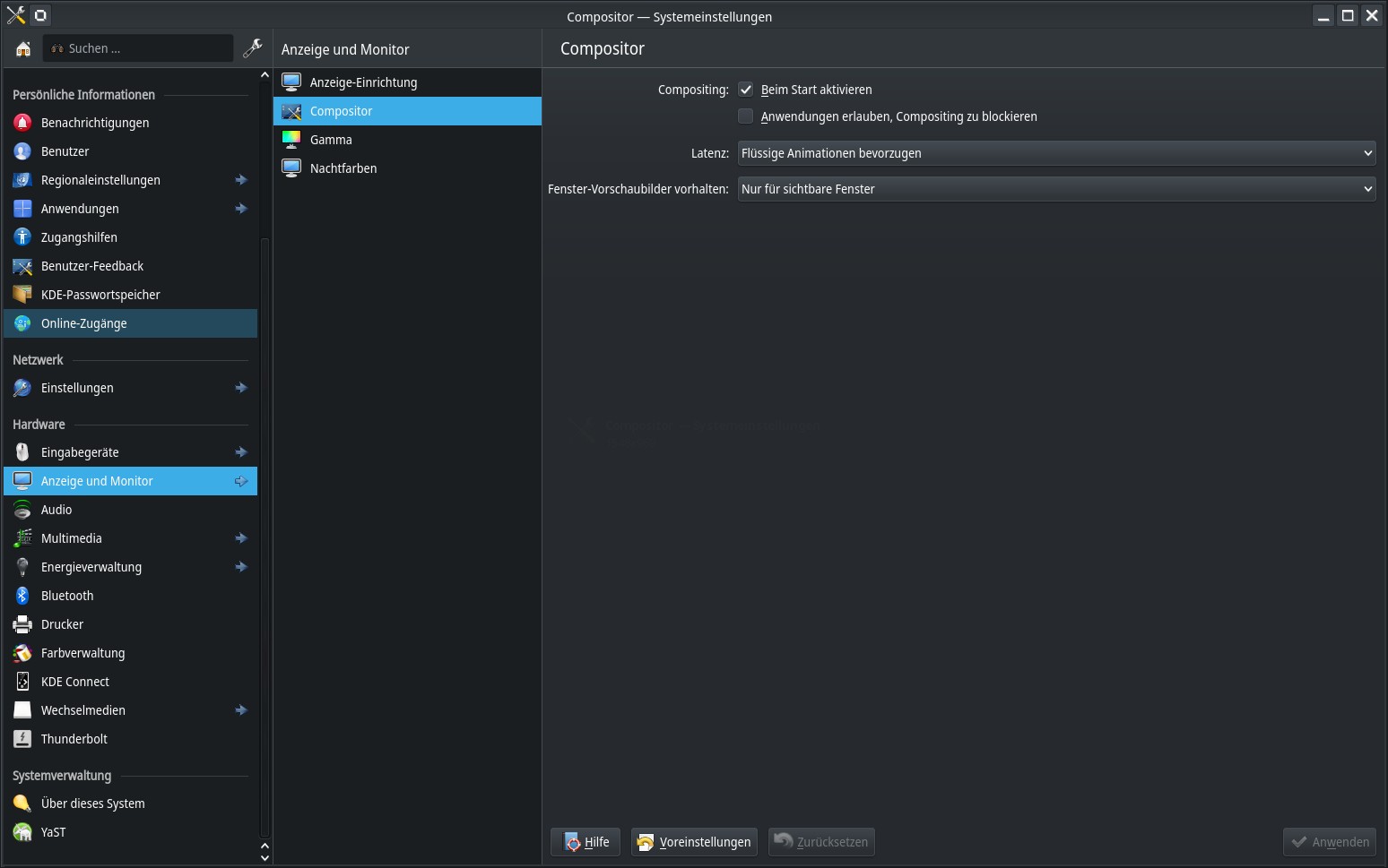

    Ich hab so ganz dunkel in Erinnerung, dass ich das früher schon mal hatte. Damals gab es in den Systemeinstellungen irgendwas mit Compositor, den man auf GL2, GL3 oder sonst was umschalten konnte. Ich denke dass ich damals dort was umgestellt hatte und dann ging es. Aber wie gesagt, nur dunkle Erinnerung ist schon einige Jahre her. Diese Einstellung habe ich nicht wiedergefunden, gibt es vielleicht nicht mehr...

  • Damals gab es in den Systemeinstellungen irgendwas mit Compositor
    Gibt es in der Form nicht mehr
